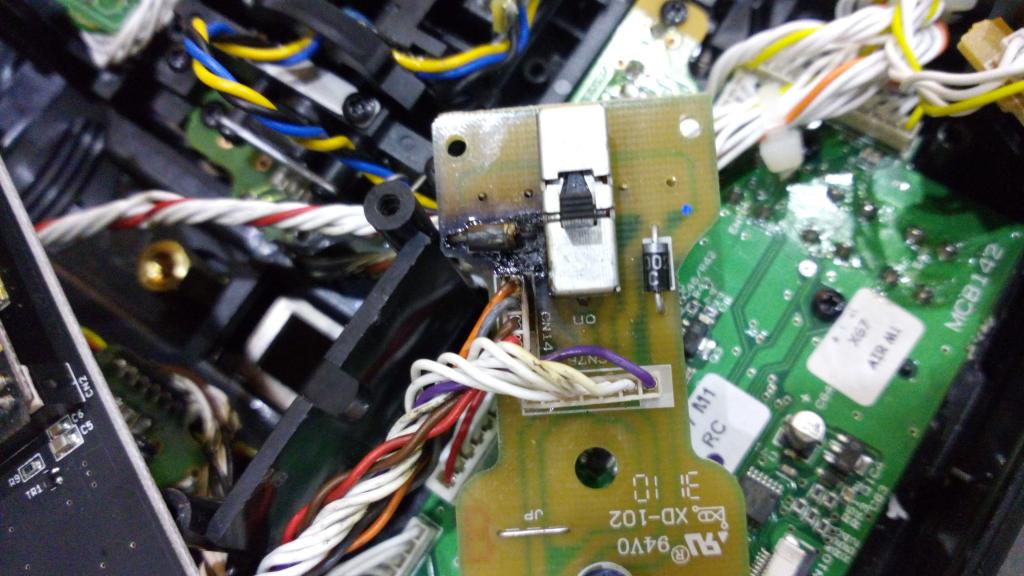

Zdravím, potřebuju poradit kdo by se mohl vyznat v elektronice vysílače. (JR XG7) Včera jsem připojil nabíječku a shořelo mi tam něco. Je to nějaká deska co je na ní hlavní vypínač a pojistka. Je to celý očouzený a samozřejmě to nefunguje. Potřebuju aby mi někdo řekl jestli to jde opravit nebo ne. Díky

Detailně to vyfoť ať je povědomost o čem je řeč...

A tu nabíječku jsi nejspíš připojil naopak :roll: .
Neshořela ta pojistka? A případně nějaká cestička na desce?
Fotka by fakt pomohla.

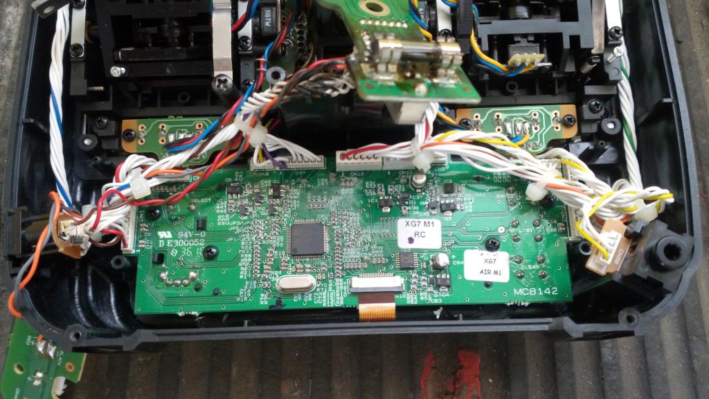

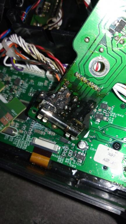

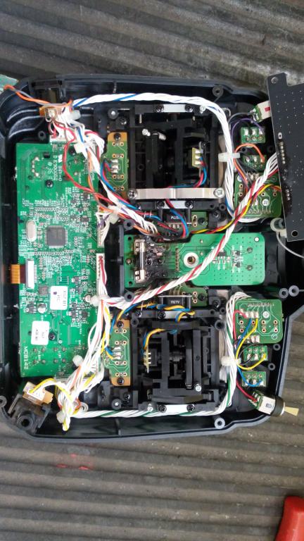

Tady je pár fotek, snad vám to něco řekne.

Teda tam se musely dit veci, podle te fotky kolem pojistky... To by chtelo nekoho v okoli aby to dukladne prozkoumal zblizka, pripadne servis.
Odkud jsi?

Z té poslední fotky to vypadá že to od té "asi diody" vzalo všechno okolo sebou. Vypadá to že jsou pečené i oranžový a šedivý drát. Takže možná opravdu zkrat baterky při připojování. Zajímavé, kde je vřazená ta pojistka, když to přežila. Chtělo by to větší detail na to vypálené místo z obou stran a pokusit se to překreslit do schématu. Ale asi nejlepším řešením bude ten servis a vyměnit celou tu desku, včetně toho kabelu, protože ten tišťák je zuhelnatělý a bude to dělat parazitní svody.

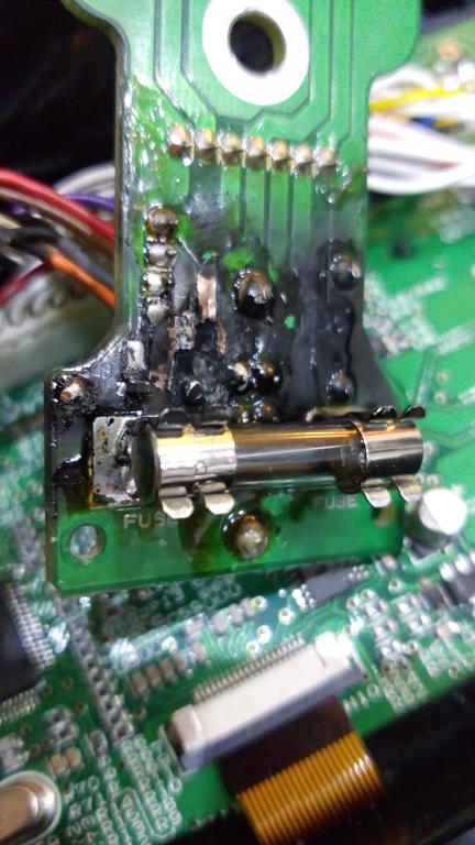

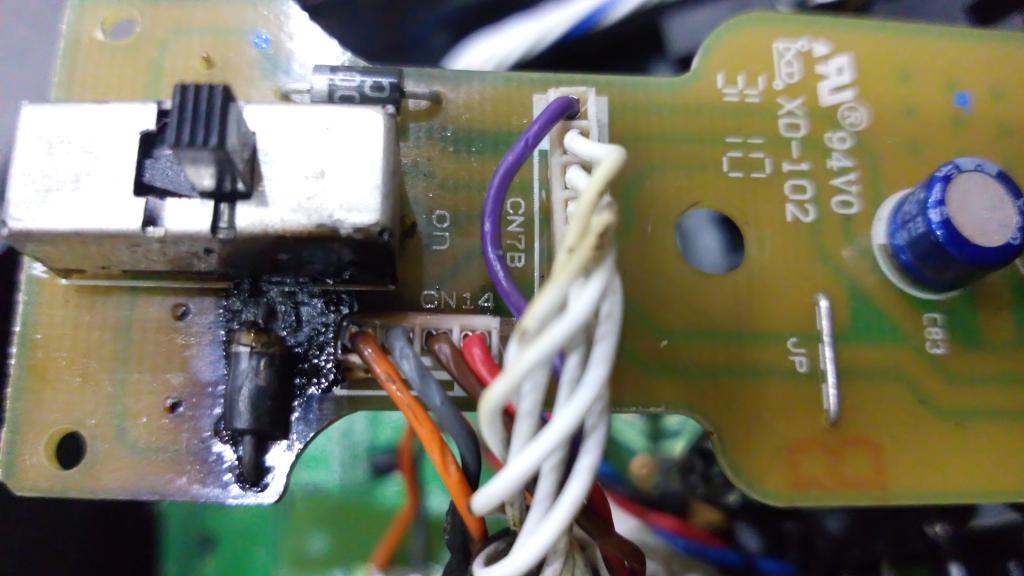

detail desky

Je divný, že to nechytla ta pojistka, když se tam tohle dělo. Jsem z Ledče nad Sázavou a vůbec nevím na koho se tady v okolí obrátit, tak jsem to zkusil tady se zeptat u vás odborníků.

Nejvíc mě štve, že ta pojiska to přežila a že tam nebyla od toho aby jistila něco takového. Vůbec nevím, kam to rádio do servisu poslat.

řekl bych, že to začlo u toho vypínače, ale nevím

Z toho škvarku se bohužel nedá vykoukat co kam vedlo, jenom to, že to opravdu byla dioda, takže je to opravdu na výměnu té desky. Kdo opravuje JR soupravy ti ale neporadím. Koukal jsem na stránky p. Hnízdila, ale o opravách tam už nic nemá, tak nevím. Snad někdo poradí. Kdyby se našel někdo kdo to rádio má a byl ochotný tu desku proměřit a nafotit, určitě by se v nejhoším případu dala udělat kopie, ale to už je moc kdyby.
