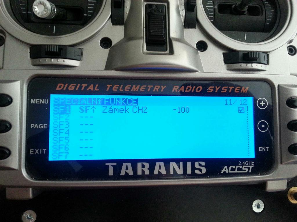

Kolegové poraďte jak na Taranisu udělat jednoduše zámek plynu aktivovaný např. přepínačem SB?
Určitě to v té dlouhé diskuzi někde bylo, ale jsem shnilej to hledat a předpokládám že to bude banalita :)

Sem shnilej to psat ;)

Děkuji moooooc. Jinak měl jsem podat report o kooperaci Taranise s Nazou m, na koptéře mám přímač D8R-II plus. Nastavení proběhlo zcela bez problémů, ovládání režimů GPS atti/atii/fail-save(nebo manual) mám na třípolohovém SC (kanál 5).
