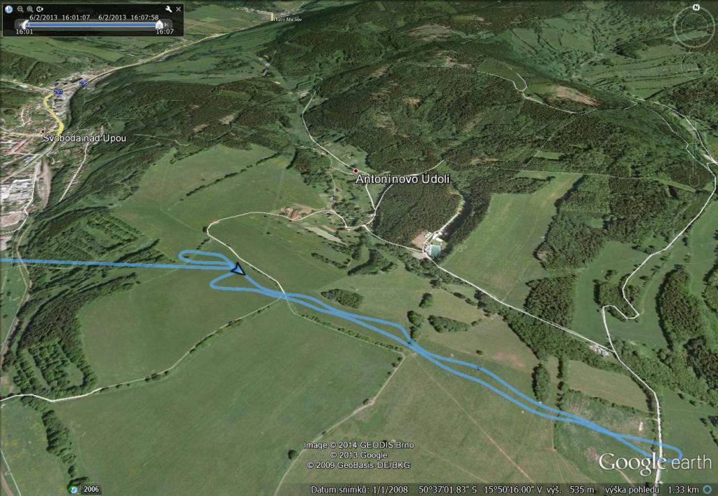

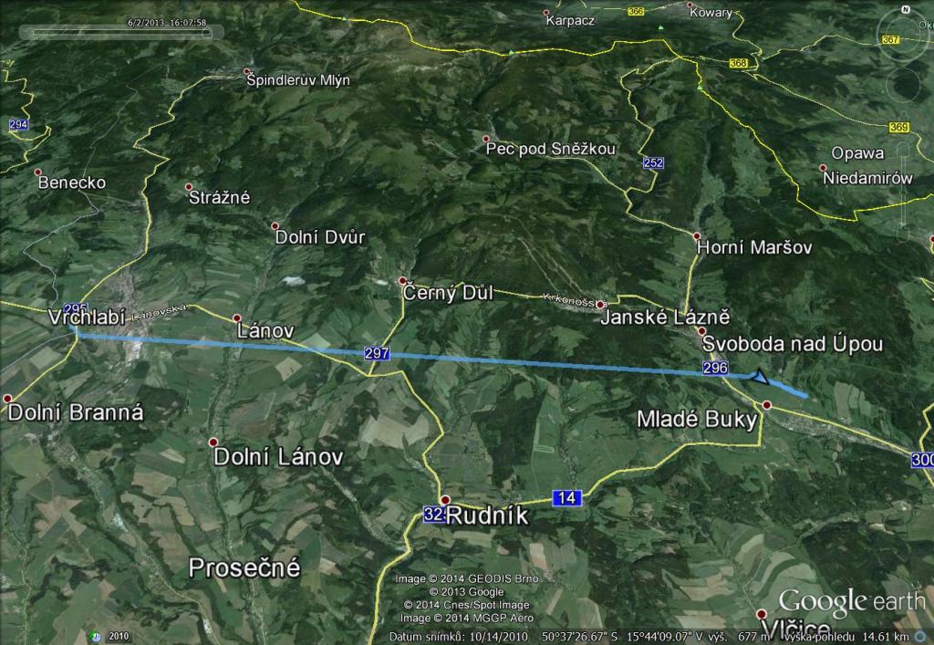

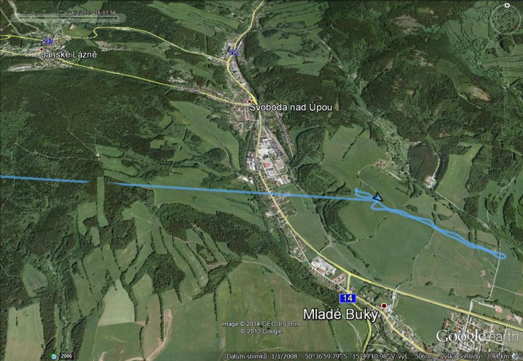

Takto dopadne chybný záznam startovací pozice při nedodržení správného postupu při vzletu. Rychlý start bez dokonalého uložení home pointu, který vyžaduje trošku času, nespěchat na vzlet a motory odarmovat až po dokonalém uložení home pointu! Pak je snadné obvinit řídící jednotku z chyby, za toto si může pilot sám nedodržením správného postupu při vzletu.
Je jasné, jak dopadne copter při aktivaci Go-Home během letu prostě frnkne. :lol:
Údaje z letového zapisovače iOSD MARKII při testech, které jsem prováděl v loňském roce.
Snad to někomu pomůže.

SAT-HOFMAN píše:Takto dopadne chybný záznam startovací pozice při nedodržení správného postupu při vzletu. Rychlý start bez dokonalého uložení home pointu, který vyžaduje trošku času, nespěchat na vzlet a motory odarmovat až po dokonalém uložení home pointu! Pak je snadné obvinit řídící jednotku z chyby, za toto si může pilot sám nedodržením správného postupu při vzletu.
Stejně je mi divné, jak jde udělat špatné uložení Home Pointu. Home point by se buď uložit měl, a nebo neměl. Ale kde se vezme "špatný"? Jasně, GPS občas vlivem různých odrazů vyrábí "odskoky", ale to by musel bejt echt pech, aby poloha odskočila zrovinka tak, aby ty souřadnice byly korektní... mě to prostě nehraje a na špatně uložený HomePoint moc nevěřím.
Jak tohle přesně proběhlo? Kde je vlastně začátek a kde konec? Kterým směrem foukal vítr?
