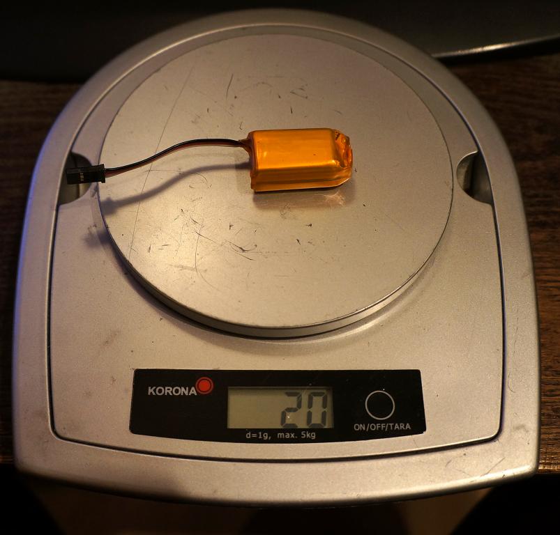

Libor
Příspěvky: 1732
Bydliště: Teplice v Čechách
Re: Baterie pre F3K
#5 Příspěvek od Libor »
martijn
