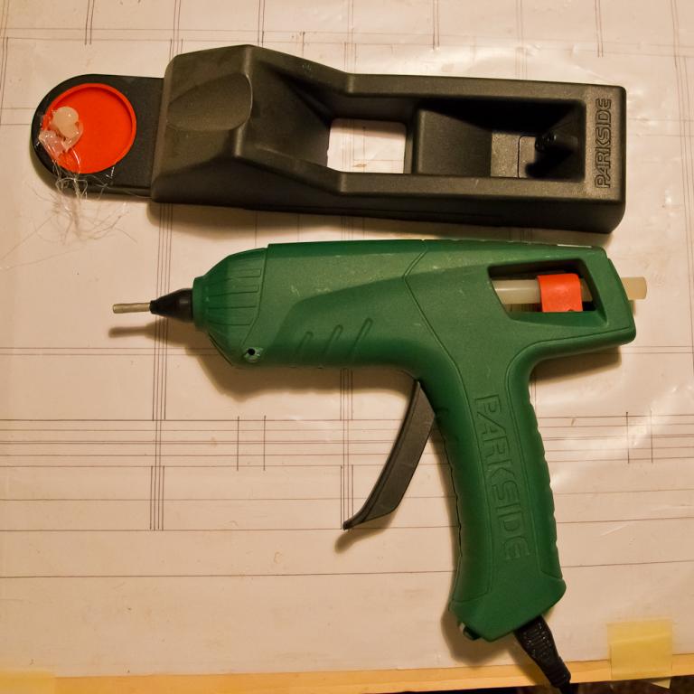

Pánové, když už řešíte to lepení, nepoužíváte náhodou někdo Parkside pistoli na 11 mm tyčky, co ji kdysi prodávali v Lídlu?.
Je u ní ten problém, že spíše nefunguje jak funguje posouvání tavné tyčky. Ten podavač po tyčce sklouzává. Zkoušel jsem tyčku obrousit hrubým smírkem a trošku se to zlepšilo, ale i tak to pořád sklouzává.
Neznáte někdo lepší řešení? Samozřejmě mimo odpovědi Kup si jinou.

Ta červená "objímka" se o tu tyčku jen jakoby příčením zapře ? Radek

Ano, měla by se zapřít, ale klouže po té tyčce.
Když bych to šprajcovací pouzdro chtěl zevnitř vylepit smírkem, tak má obavu, že tam pak neprojde ta tyčka.

No, myslím, že ta oranžová objímka není jenom objímka, ale zespodu objímky je trn, který se má do tyčky lehce zakousnout při stisku spouště. Zkusil bych pořešit ten trn. Asi je oběhaný. Možná zapustit špičku špendlíku nebo něco takového.

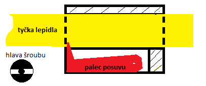

VLak:
Trn tam sice není, ale je tam něco podobného, co jsem se teď snažil namalovat. Pro změnu byl problém tu tyčku z toho vytáhnout i po rozehřátí pistole. :roll:
Ten palec se při zmáčknutí spouště zvedne a měl by se zaseknout do tyčky s lepidlem. Bohužel se nezasekne a klouže to po té tyčce. Rozebrat tu pistoli a nahradit to stejným kusem ze železa moc jednoduše nepůjde, je to šroubované šrouby, které mají drážku pro šroubovák jen na krajích a uprostřed je trn. Zkoušel jsem podle toho vybrousit šroubovák (a tím ho zničil) a zatím to nejde ven.
kovaco: Protože mi nic jiného nezbývá, tak to taky tlačím rukou, jenže ta silnější tyčka se tlačí hůř než ta 6 mm.
