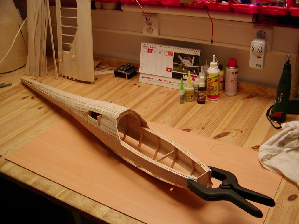

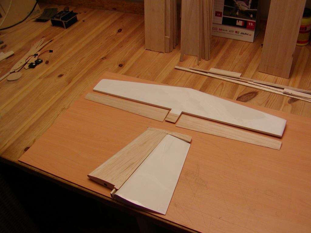

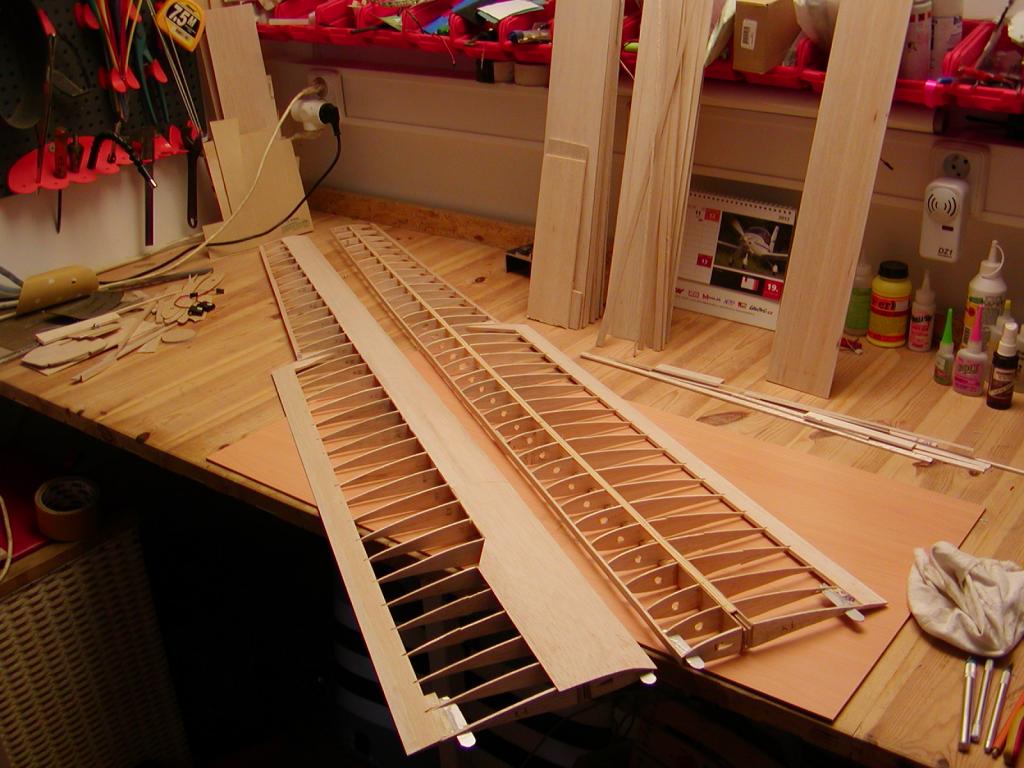

Možná někdo řekne, že to sem nepatří :oops: , ale asi jo. Maketa to není, tam si netroufám, snad čtvrtmaketa. Stavím ji od loňska klasikou, vše vlastnorůčo vypižlaný, jen kabinu mi poslal Choze, čímž mi ušetřil má největší traumata - dělat kopyto :roll: . Až teď o těch delších volnech jsem pořídil pár fotek, tak se chci trošku pochlubit. Čmeláka stavím v Praze a Gradienta na chalupě když prší :) . Ona by se taky Vosa do Prahy nevešla, i ten Čmelda v mé "uklizené" dílně má problém a je o metr menší. Vosa je dle Fary, jen s úpravama ohledně křidýlek, serv ve VOP ( 2x ), prakticky bez vzpětí. Jen nevím jak s podvozkem, ..., tady nejsem úplně rozhodnut, ale asi trošku vykukující kolo napevno. Jo a bude tam motor, proto do elektrovětoňů, se sklopkou :wink:
