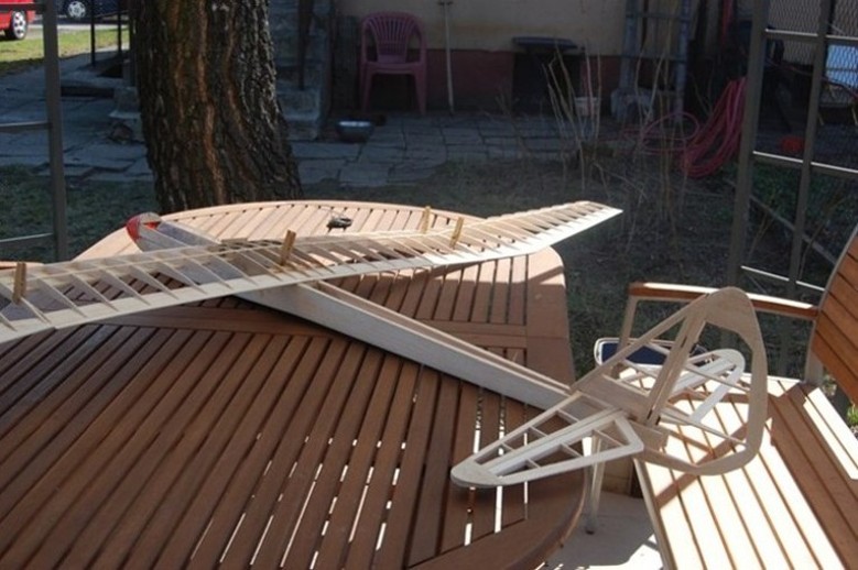

Zdravím,
stavím si RC větroň obdoba Albatrose od Topmodel
http://www.topmodelcz.cz/index.php?&des ... l&id=13554
Kdysi ( 25 let dozadu ) jsem létal RCV2 řízena směrovka a výškovka , tak že na křidélka nejsem zvyklý. Křídla budoucího větroně mám rozdělány v takovém stavu , že stojím před rozhodnutím : „ Křidélka , nebo bez křidélek ??? „
Můj dotaz : „ Dělat na tom větroni křidélka , když hodlám létat pouze „ pianko „ termiku ??? „
Díky za Váš názor a rady do života.
Mirek
Mirek

Ja by som ich tam urcite dal. Teraz je to mozno na pohodove polietanie, ale casom urcite budes chciet aj nieco viac. A aj pri tej pohode sa kridelka obcas zidu. Zvlast ked ta nejaky poryv tesne nad zemou vyvedie z tej pohody a smerovka na rychle zrovnanie stacit nebude.

U modelu se vzepětím sice nebude účinnost nic moc, ale jsem pro. Jak píšou kluci, používat je moc nemusíš. A hlavně je můžeš použít třeba v mixu jako klapky a to se na zpomalení může hodit... A později do hotovýho křídla je těžko budeš montovat, takhle tam budou.... třeba i nějakou dobu zbytečný, ale je to investice do budoucna

Přidat křidélka do ušatého modelu, který je konstrukčně řešen na ovládání S+V bez změny vzepětí uší asi nebude to pravé ořechové.

To je fakt. pokud ti dělá problém zaměstnat obě ruce, udělej to jako kdysi já.. dlouho jsem létal tříkanály-motor, VOP, SOP a to jak motoráky tak kluzáky. Lítám mod 2. takže pokud byl tříkanál jen s křidélky a výškovkou + motor, dal jsem si křidélka, na ten samý knipl vpravo místo směrovky. Jakmile nastala doba potřeby všech kormidel, nechtěla mi ruka co se flákala jen s plynem okamžitě reagovat na směrovku, jež byla nyní vlevo. Pomohlo mi pak s příchodem moderních aparatur možnost mixů a namíchal jsem si do křidýlek směrovku, aby mi to pomohlo při rozjezdech na zemi a kroužit líbivější zatáčky. Směrovkou jsem se nadále učil pohybovat kdy bylo třeba, ale jakmile došlo na pletení se , spravily to křidélka s mixem, takže ty si můžeš ta křidélka kvůli pohodě namixnout na směrovku, kterou máš asi jako primární kanál na ovládání směru a uvidíš..

Navíc na té fotce to vypadá, jako by to mělo malé vzpětí, takže ty křidélka budou nutné aby to vůbec zatočilo ..

Má to sice uši, ale to vzepětí není veliké a jestli to jde, tak ho ještě o něco zmenši.
Křidélka bych v tomto případě dal, bude to mít více pozitivních vlastností, než negativních.
Přestože jsi nikdy s křidélky nelétal, tak si myslím, že s tím nebudeš mít problém. Problém bývá pilotážně spíše se směrovkou, pokud jsou na letadle obě funkce (křidélka + směrovka). Můžeš využít i mix směrovky do křidélek, pokud to umožňuje Tvůj vyslílač.
Master budou křidélka, Slave směrovka, na začátek zvol ten mix cca 50%.
Pokud se rozhodneš křidélka osadit, nastav si rovnou mechanicky diferenciaci cca 50% (křidélko pohybující se směrem dolů, bude mít poloviční výchylku než to na druhé straně pohybující se nahoru).

Pokud ve vzepětí malé (řekněme méně jak 5°), budou křidélka asi nutná pro zatáčení. Bez vzepětí se letadlo jen směrovkou nedá řídit - nedostaneš ho do správného náklonu. Na fotce to vypadá, že vzepětí je opravdu malé a s křidélky se počítá.
