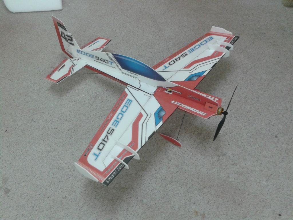

Edge 540T od firmy RC factory je mým posledním projektem na kterém jsem se skvělým týmem z výzkumného ústavu v Letňanech měl tu čest pacovat. Jde o shock flyer určený pro soutěžní létání kategorie Aeromuzikál (tedy létání na hudbu). Zadání znělo asi takto:
-Neokoukaná stínová polomaketa (takže žádný Yak 55 a podobné)
-Atraktivní letové vlastnosti i pro méně zkušené piloty
-Konkurence schopnost na soutěžním poli
-Široké spektrum možného RC vybavení
-Snadné nastavení a seřízení
v popředí starší Edge s VPP vrtulí Upside Down, v pozadí můj soutěžní Edge.
Po necelém roce ladění a soutěžního létání s několika kusy musím říct, že se nám stavebnice podařila podle našich představ. Dovolte mi seznámit vás s několika možnostmi osazení modelu, několika radami ke stavbě a pár zkušenostmi s nastavením a létáním.

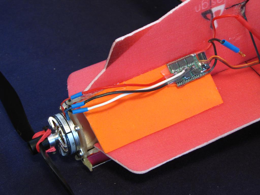

Edgemu sluší dost silný motor, já používám Dualsky Xmotor XM2812CA-27 (http://www.horejsi.cz) nebo Pulso 2203/46 (http://www.rc-factory.cz). Oba motory jsou dostatečně silné (skoro bych řekl až příliš silné) a váží přibližně stejně – 19g. Na motorech jsem používal vrtuli GWS 8/4,3 ale v poslední době si hraji s myšlenkou zkusit Mejzlik 8/4 – ještě uvidíme. Pokud to zkusím, určitě o tom napíšu! Alternativním motorem může být nějaký Axi z řady 2203 (příliš drahý), nebo Turnigy 2204-14T (příliš slabý a často nekvalitně vyrobený).
Dualsky Xmotor XM2812CA-27 na vektorovatelné přepážce

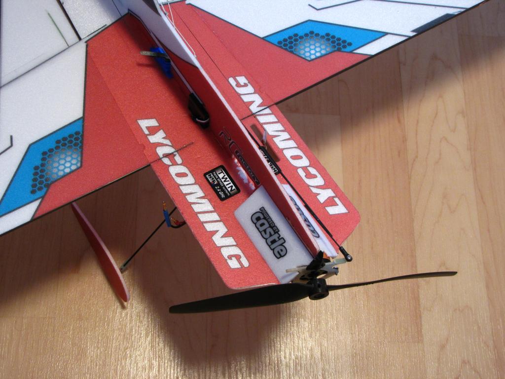

Regulátory používám také dva – Castle Creation Phoenix 10A a MGM Expert 7A. Oboje má své pro a proti. Ohledně regulátorů si myslím, že stejně každý vezme ten, co má doma. I když to nemusí být nejšťastnější volba. Pro zkrocení poměrně přemotorovaného modelu je potřeba jemná regulace a tu mají oba regulátory (narozdíl od mnoha čínských) vyřešenou skvěle.
Programování regulátoru Castle pomocí USB programátoru je rychlé a jednoduché.

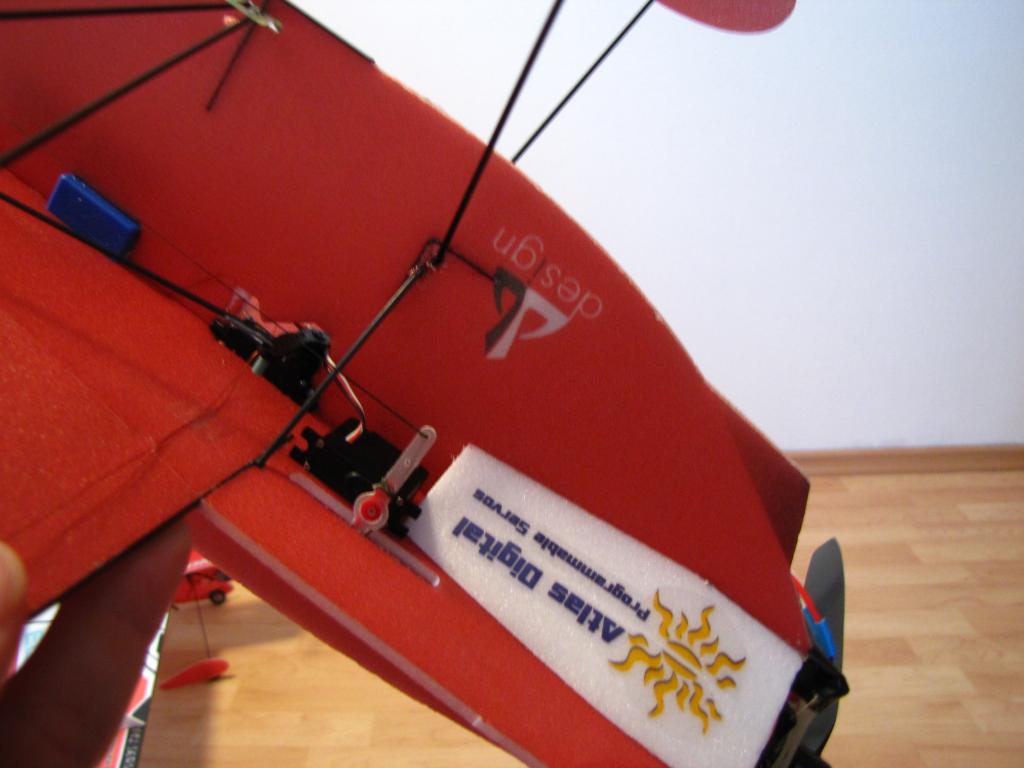

Co se týče serv, zde je možnost vyřádit se dokonale. Doporučuji odložit HXT, bez ohledu na to, jak je kdo má rád a jak skvělé mu připadají. Na směrovku doporučuji Waypoint 060 (BB), případně jeho klony (BMS). Důvody mám dva: 1) je to levné,kvalitní, přesné, silné a velmi rychlé servo. 2) V trupu je pro něj připraven otvor a člověk se nemusí předělávat s dírou pro servo o kousek větší, nebo hůř – menší. Pro výškovku se dá použít opět Waypoint 060, sám jsem ho ve třech Edge měl a byl jsem s ním velmi spokojen. Na připravené místo mezi spodní částí trupu a otvorem pro páku v páteři se vejde „akorát“. V mém čtvrtém Edge pro soutěžení v zimě 2011/2012 jsem na vop zvolil o kousek lehčí a rychlejší servo D47S (http://www.horejsi.cz). Největším problémem je vybrat servo/serva pro křidélka.
Pro rekreační létání stačí jedno servo W 060 (lépe ve verzi BB) vlepené do prostřed trupu. Utáhne obě křidélka, ale není to žádný zázrak. Výhodou je nejnižší cena, nejnižší hmotnost. Nevýhodou je nedostatečná síla pro agresivní obraty na rychlosti a „pružení“ při výkrutech na
vyšší rychlosti. A samozřejmě složitější - mechanické ladění diferenciace.
Pro ostřejší nebo soutěžní létání (a pro plné využití možností modelu) doporučuji zvolit dvě serva pro křidélka – třeba opět W 060. Výhodou bude stále poměrně rozumná cena, rychlost, i síla, jednoduchost nastavení diferenciace. Nevýhodou je hmotnost. Kdybych nechtěl soutěžit a hledal jsem osazení modelu za rozumnou cenu zvolím tuto možnost.
Pro piloty, kteří hledají řešení bez kompromisů (za odpovídající cenu) je tu možnost použít dvě serva D 47S (lépe D47 napájená napřímo z 2s lipolek). Zůstává výhoda snadného nastavení diferenciace, rychlost, síla (hlavně u D47) a stále nízká hmotnost – nevýhodou je brutální cena. Alternativou za ještě brutánější cenu by bylo použití dvou HS 5035HD.
Posledním řešením je kompromis který jsem použil ve svém soutěžním Edge – jedno digitální servo Hyperion DS 09 SCD (http://www.rc-factory.cz, http://www.horejsi.cz) . Cena je nižší než u dvou D47S, hmotnost podobná, výhodou je brutální síla a nejvyšší přesnost – nevýhodou je nižší rychlost serva (tak nějak na hranici použitelnosti), cena a méně pohodlné nastavování diferenciace. Servo má také dost dlouhý přívodní kablík, ten jsem zkrátil a servo tak nepatrně odlehčil. Ale hlavně jsem si usnadnil elektroinstalaci. I přes všechny tyto zdánlivé nedostatky se mi servo líbí, právě ta přesnost a síla jsou neskutečně příjemné a za letu jsou znát.
Poznámka k instalaci jednoho serva pro křidélka – do páteře trupu i bočnic doporučuji vyříznout otvory pro servo ještě před zahájením stavby, nejpozději před přilepením vrchní části trupu. Servo by mělo mít páku velmi blízko páteře trupu (mělo by být dost vysoko) aby se vešly táhla křidélek pod lanka výškovky, a to i po vychýlení vop!

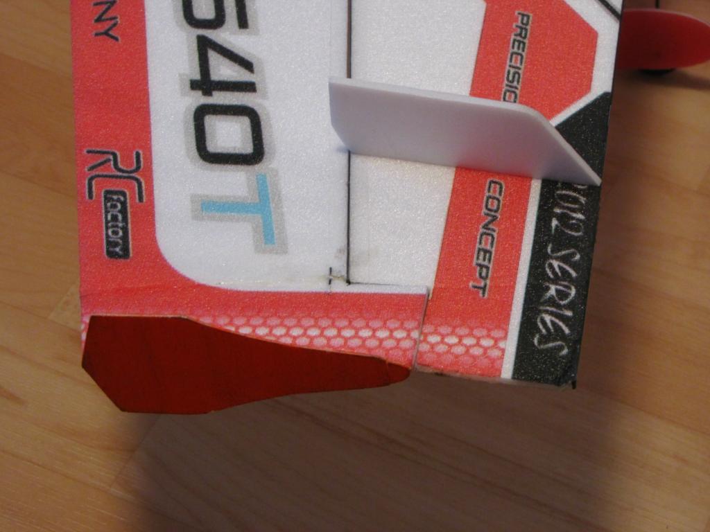

Edge létá dobře, ale vadí mi jeho mírné vyklouzávání v pomalých integrovaných výkrutech.
-řešením může být přidáním malých SFG (v mém případě z balzy tl 1mm) o výšce 4,2cm po celé délce křidélka na konci křídla. Nejen, že trošku zpevníte křidélko, na kterém hned neotlučete hrany, ale Edge bude létat o něco přesněji. Protože je přidaná plocha těsně za těžištěm a SFG jsou rovnoběžné, nebude to mít velký vliv na nožový let. Přemety v nožovém letu budou +- o stejném průměru, jen se může zlepšit případné plavání do stran v poslední fázi. Rovný nožový let bude také téměř stejný. Co poznáte je, že model létá víc po kolejích. Aby to nebyly jen plusy, tak se maličko zpomalí kopané výkruty a zmenší se obratnost v přehozech na nízké rychlosti. Takto modifikovaný Edge bude dost lidem vyhovovat a tuto úpravu doporučuji zkusit všem, kteří by chtěli Edgeho trošku zpřesnit.
SFG na konci křídla (balza 1mm).

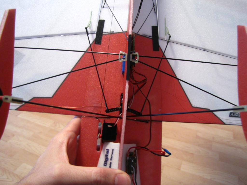

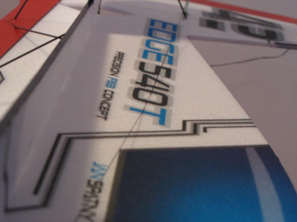

Edge je málo obratný na směrovku.
a) Edge nedělá dostatečně utažené nožové přemety.
-Asi nejjednodušším řešením je přidání depronových SFG, které jsou o pár stupňů rozbíhavé směrem dopředu. Jejich velikost a úhel je potřeba zkusit a přizpůsobit požadavkům pilota, já osobně mám celkovou výšku 5,8cm a délku přibližně 8,5. Čím víc se SFG rozbíhají, tím ostřeji bude model na směrovku reagovat – do jisté míry. Trošku se zlepší reakce modelu v kopaných výkrutech s hodně směrovky a málo výškovky, zlepší se přehozy směrovkou, nožový let bude vyžadovat méně směrovky. Pokud to přeženete, Edge bude mít snahu se v nožovém letu vzpínat a bude špatně řiditelný. Během testů pamatujte i na přesné létání, rozbíhavé SFG model mohou (ale pokud jsou odladěné s citem, tak nemusí) snížit snahu modelu držet směr. Na nožovou vývrtku to v podstatě nemá vliv.
b) Edge příliš strmě klesá v nožové vývrtce, potřebuje moc směrovky do nožového letu, je na směrovku necitlivý.
- Pokud máte správně těžiště a dostatečně silné servo směrovky, mám pro vás dvě řešení. Prvním je zkrácení směrovky. Tím se zmenší stabilita modelu, a zlepší reakce. V nejhorším případě se dá odříznutý proužek nalepit zpět. Zmenšená směrovka trošku srovná trup v nožové vývrtce a měla by být potřeba menší výchylka pro nožový let. Pro zajímavost první prototyp Edge měl směrovku kratší. Následně jsem jí prodlužoval právě kvůli tomu, aby byl model příjemnější méně zkušeným pilotům i při velkých výchylkách kormidel. Já létám s originální směrovkou, tak jak je ve stavebnici.
- Druhou možností (nebo v kombinaci se seříznutím směrovky) je možné použít vektorování tahu motoru. To už vyžaduje zásah do kontrukce modelu, proto raději TVR jednotku instaluji již při stavbě (pokud jí chci později používat). Prvním krokem je odstranění lanek směrovky a jejich překřížení v zářezu v trupu. To je nutné, aby se směrovka vychylovala na stejnou stranu s motorem. Přední část strupu zesílím z vrchní i spodní části nalepením destiček z depronu proti kroucení. Do přepážky vlepím dva kolíky z 1,5mm uhlíkové kulatiny, pro jistotu spoj zesiluji omotáním kevlarovým lankem a prosytím ji řídkým vteřiňákem. Na přepážku našroubuji motor a na kolíky nasadím laminátové planžety (ložiska otáční). Planžety vlepím do trupu tak, aby přepážka nebyla potlačená. Pro Edge je správný úhel potlačení motoru 0°. Mnou používané výchylky jsou jasné z fotek. Důležité je napnutí lanek – když budou lanka volná, přepážka bude ošklivě vibrovat. Zmíněnou vektorovatelnou přepážku mohu zájemcům poslat poštou – zájemci, mailněte mi.
Křížení lanek ovládání směrovky.

Musím uznat že Edge létá parádně !!! jak HonzaS píše že vyklouzává, tak to mi ani trochu nepřijde létá skvěle !!!
Uplně nejlepší je nožová vývrtka ! :D
Letadlo létá velmi přesně, a skvěle zastavuje výkruty,bezvadně se otáčí přes výškovku. Je to velmi univerzální letadlo a myslím si že bude vyhovovat skoro každému.
Jediné vylepšení co jsem udělal bylo dání na konce křídla těch plůtků.
Honzo SKVĚLÁ PRÁCE ! :)

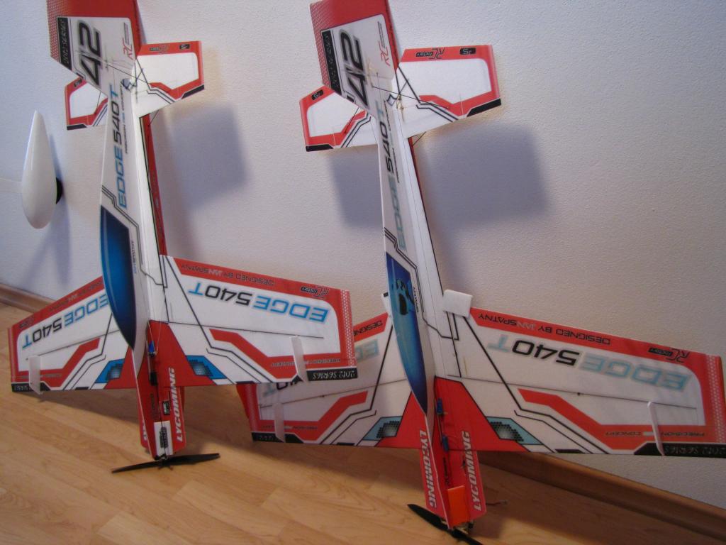

#13 Příspěvek od Honza.V »
Takto vypadá můj Edge, po vylepšení SFG se chová ještě lépe

Supr! To je to, o čem je tenhle článek. Upravit si letadlo pro SVŮJ styl a požadavky :-) Tak v turnově uděláme nějaké skupinové foto, ne že mi sežereš křidýlko, jako když jsme dělali skupinové foto posledně!
Honza.V
Příspěvky: 465
Registrován: sob 05.02.2011 0:00
Bydliště: Mělník
Re: Edge 540T - RC-factory.cz
#15 Příspěvek od Honza.V »
:D to se mi nějak nepovedlo se sultimatem :D
Jen jak sem si přivykl na vysoký trup Arrowa tak toto byl trochu nezvyk :D
