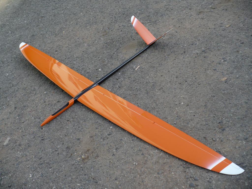

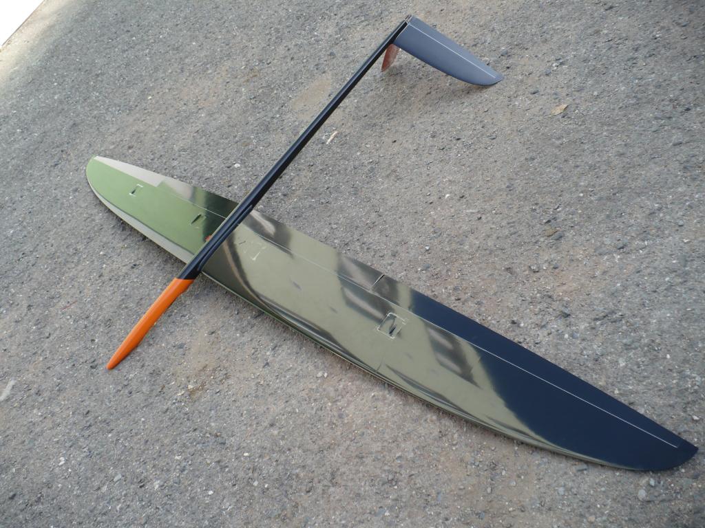

Přez zimu budu stavět konverzi F3B Dingo na elektro. Viz fotečky.Křídlo je již plně osazeno, neb je z bezmotorové, doposud létané verze modelu. Dnes jsem zvážil komplet. Je to za 1750g. Tudíž mi do letové verze a tato by měla být ala lehouš, ale se stoupáním min 25m/s zbývá jen 600g. Uff to nebude sranda :-)
Jasně jsem už zvolil baterii, bude to 4S-2200mAh a to Power HD (já je trápím krutě ve Vikingovi a jsou naprosto happy). Převodovka je tu již od Kontroniku. Teď probírám svoji databázi motorů a přepočítávám na co nejlepší pohon do Dinga). Že to bude Neu řady 11xx je jasné, ale který..to až později.
Přijímač je již daný, majitel létá MZK a tak to bude malinký 7kanál s integrovaným Variem.

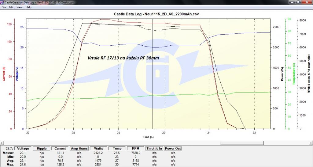

Místo 6S tam dej jen 5S. Mám bohužel ověřené, že na 6S již je dost překročen výkon (neboli moment) co snese lepený spoj hřídel/pastorek na motoru. I na 5S to pofrčí velmi pěkně. (A kolmo , to ti zaručit můžu)

Na fotečce máš měření z 6S-2200mAh. A to je víc než rok staré. Dnes jsou baterky zase o kus tvrdší .Takže výkon zase větší. Jenže okolo 2.5kW se právě trhá spoj lepidla na pastorku. Nijak tomu sice neublížíš, ale přelepovat je opruz :-)
Na 5S budeš nejenom na menší hmotnosti, ale i na menších proudech. Baterka vydrží spolehlivě celou sezonu. A výkonu to bude mít pořád dost.
