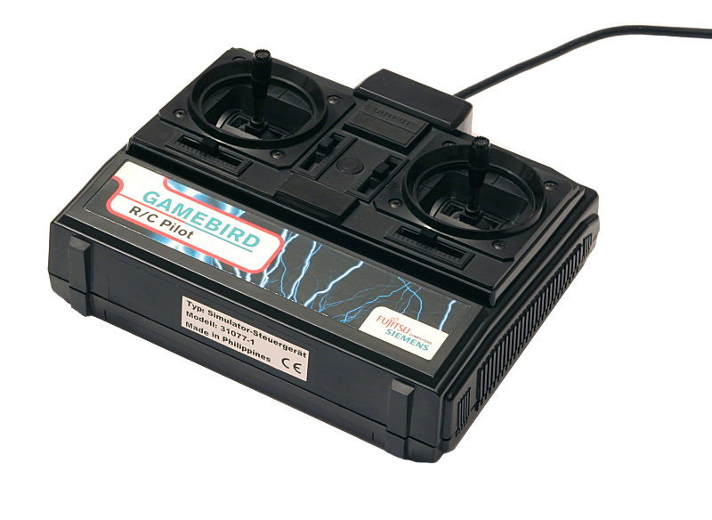

pákový ovladač
no já na fms používám tohle http://www.linuxexpres.cz/uploads/galle ... al/645.jpg má to ještě starý game konektor , tak k tomu mám ještě redukci do usb . Nechová se to v téhle sestavě uplně ideálně lepší by byla nějaká starší zvukovka z aukra, pak je to perfektní.
Pak jsem našel ještě tohle : http://standa.vaskovi.cz/simtransmitter ... gramu-fms/
oba jsou to jen cvičné ovladače bez jakekoliv elekreoniky. Myslím si , že se už nevyrábí , ale pokud by jsi hodně chtěl nechám ti tem můj.
Nebo to chceš používat přímo v terenu jako učitel-žák ?

Díky za nabídku. Právě o používání v terénu mi jde.
Jde mi prostě o to, abych měl zařízení, které bude mít dostatek kanálů na běžné nenáročné létání pro začátečníka (6 let) s EPP (a pouze EPP - viz.RiMr 12.12.2010 "9x v praxi" - nevyjádřil bych to lépe, mluví mi z duše), které by mělo tu schopnost se připojit jako žákovský vysílač k mému T8FG, abych měl nad prvními "ostrými" krůčky našeho eléva přece jen dohled. No a v neposlední řadě to musí být levné, abych to mohl vzít s sebou na dovolenou a nestrachoval se, že mi někdo "znárodní" moji Futabu, na kterou nedám dopustit.
Původně jsem uvažoval, že to nemusí být přímo vysílač, protože vysílat budu já, on bude pouze modulovat polohy páček a předávat mému vysílači - tj. krabička, která vypadá jako vysílač s PPM výstupem.
... když si to tak po sobě čtu, tak mi logicky vychází, že to musí být levný vysílač, tj. asi nejspíš ta 9x aby se to dalo brát sólo na dovolenou, k vodě, apod.
