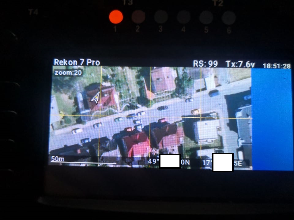

Yaapu telemetrický widget...
https://github.com/yaapu/HorusMappingWidget
Pecka co se dá rozchodit na TX za 4000Kč.
Dron sedí na trámu v podkroví přesně pod kurzorem.
HB-D8T Brushless

Při stahování map pro widget se používá Mission Planner a jeho funkce map prefetch.
V popisu píšou ze widget podporuje jen mapy Google, ale zjistil sem ze lze použít mapy seznam.
Mapy seznam jsou pro naše území detailnější a aktuálnější.
V Mission Planneru si prefetchnete Czechsatelitemap a potom je přejmenujete na Goglesatelitemap.
Poté proženete přiloženou aplikací co to zmenší pro použití ve widgetu a nahrajete na SD radia.
Nedá se stáhnout větší oblast map než zhruba pole 20x20km protože pak by počet vzorků mapy šel do milionů a trvalo by vše strašně dlouho.
Už těch 20x20km sbírá Mission Planner klidně celej den (24H). A de o vyšší statisíce souborů.
Nahrát 500 000 mapových vzorků na SDkartu rádia může trvat i 5 hodin v rychlé čtečce karet pře radio sem radši ani nezkoušel.
Lze si vybrat detailnost mapy v rozmezí 1-20 kdy 1 je pohled na mapu světa v jednom vzorku 20 je jeden vzorek pole cca 50x50m jako na obrázku na mém předchozím postu.
