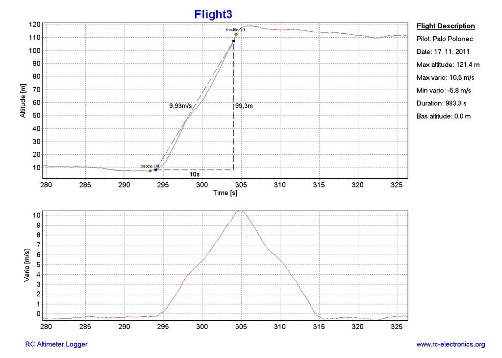

pridavam tiez nieco zo "zahradky" FAI
na skusku som vyhodil 5S1800 a dal obstarozny 3S2200 (170g,20C , zippy flightmax) 3rocne :)
napatie podla logu z CC 9V 40A
albisko
Příspěvky: 284
Registrován: úte 01.06.2010 0:00
Re: Shock F5J (a obecně k nové kategorii FAI F5J)
#98 Příspěvek od albisko »
este nech je pohon cely
motor ARC 25-58-1 + 5,2:1 hacker + CC100 lite a RF 16/10
s 5S1800 a RF 14,5/10 cca 17V 70A stupavost 22m/s
s 5S1800 a RF 16/10 cca 17V 120A stupavost 28m/s
