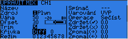

Když už tu zase spisuju, tak tady je ještě jedna další hotová vychytávka verze 2.1 , zobrazení váhy a ofsetu:

To bude pekne, zobrazovani vahy a offsetu a to druhe menu, neco me to pripomina, kde jsem to jen videl ;)
