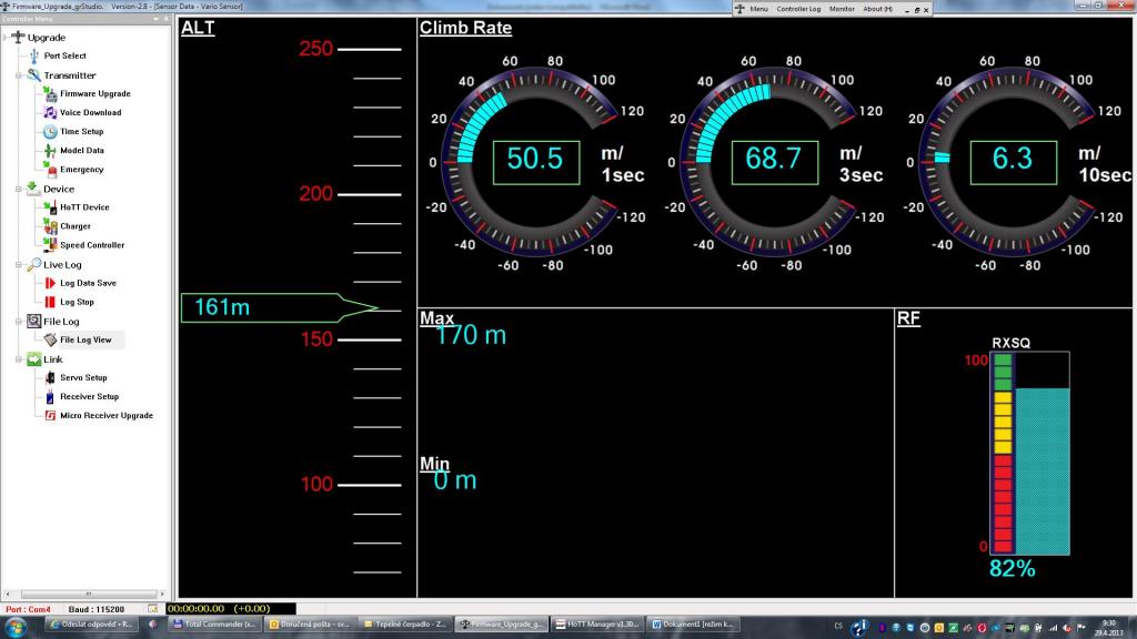

Tak můj ENERGIC je po záletu. Jsem max spokojený. Až překvapivě hodné a umí i hodně pomalu.

Pokud vario nekecá tak max. stoupavost naměřena 50,5 m/s

Pekny, zatim jsem nepristihl HoTT Vario, ze by kecalo. Jeste doporucuji stahout si dataexplorer (http://download.savannah.gnu.org/releases/dataexplorer/) - nechaji se tim lepe zkoumat zaznamy z varia ;)

Díky za odkaz , fakt hodně dobrý pro rozbor letu.

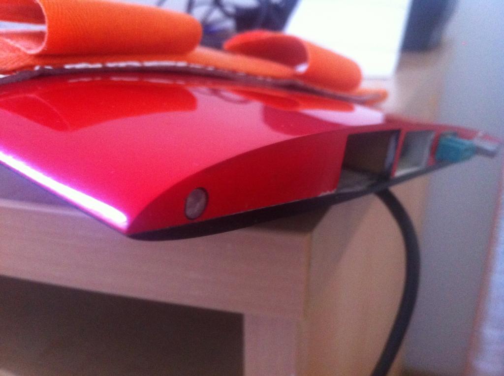

Fakt netusim, kdy a jak se to stalo - mam na obou kridlech zatlaceny predni cep do kridla. Vsimnul jsem si toho az dneska, kdyz jsem to nakladal do auta. Premyslim nad timu, jak to vytahnout. Zatim me nenapadlo nic lepsiho, nez zkusit silny magnet napr. z harddisku. Nemate nejaky lepsi napad? :(
Trochu se mi lepi s Energicem smula na paty - zacalo to seknutym zavetrovanim, pak z niceho nic odeslo servo klapky a ted tohle ... grrrrrr

Já bych vyvrtal, udělal 3mm závit, nasrouboval zavitovou tycku, možná ji tam ji zalepil a stylem reverzního kladiva vytáhl. Uříznout zavitovku a pak za lepit kolík na správnou hloubku.

Jsem ochoten věřit lecčemu,ale tomu,ža samo!! se zatlačili dva středící kolíky,které jsou tam dost na fest a ještě zalepané...tak tomu rozhodně ne...hm,hm...

dal bych několik neodymovejch magnetu na sebe a vytahnul na 90% to musi jit kdyz dokazi udrzet nekolik kilo v tahu .... taky sem to takto delal, horsi to bylo u hlinikovejch :) ty jsem nakonec z boku a mirne sikmo navrtal 2mm vrtackem a vytahnul

Dalibore, netvrdim ze samo - tomu take neverim. Jen opravdu netusim kdy a jak. Protoze kridla mam v polici nalezato a samotne, pri zandavani kridel k trupu nikdy netlacim "na krev" a kdyz to nejde resim kazdou picovinu protoze se bojim. Kridla nikde nestala ani do nich nikdy nic nebouchalo. Proste netusim :( A to mi ty kridla uz pul roku jen tak lezi v polici a az ted zjistim tohle :(((
