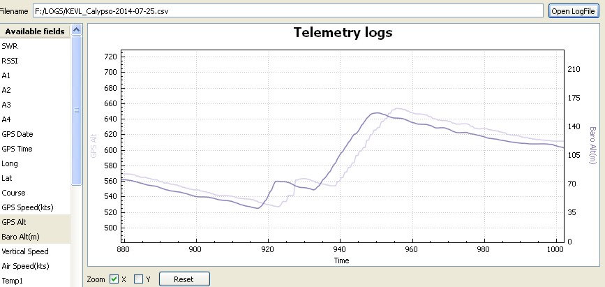

Pokiaľ niekto uvažuje o využití GPS ako varia, je problém s oneskorením. Na logovanie je super, ale ako vario by bolo o ničom, pretože je oneskorené o 3-5 sekúnd. Je to vidieť na priloženom Logu - kde je súčasne logované vario a aj GPS. Na druhej strane zobrazuje na displeji rýchlosť a vzdialenosť - je to super, ak si chce človek overiť ako sa správa profil za letu - vidím rýchlosť aj klesavosť.... navyše sa môže zobrazovať aj vzdialenosť od miesta štartu.
Je škoda, že Companion nezobrazuje z logu ani vzdialenosť, ani rýchlosť.

K tomu variu obecně - zkoušel jsem varia FrSky, JETI, Graupner... Obecně se to dost přeceňuje a jsou o tom zkreslené představy. Jako výškoměr výborné, jako vario ve smyslu povědomí o tom co se děje kolem éra a s érem fajn, ale jako jemné vario umožňující využít každou bublinku moc netento... Bez ohledu na značku. Každé vario má zpoždění. Pokud jste s érem relativně nízko, tak stejně reakci na pohyb vzduchu dřív vidíte než slyšíte. Pokud jste vysoko, že jste rádi že vůbec vidíte éro, tak pak jo, ale zase je to spíš tak, že chytnete stoupák a vario vá to potvrdí a vy si klepnete do spínače a dozvíte se, jak to leze nahoru. Nebo jste už hodně nahoře a začnete vyklesávat, buď utaženým kroužením, nebo vysunutím něčeho na křídle... a díky variu zjistíte, že už sice nestoupáte šest metrů, ale metr furt jo...
Ale na ty jemné kopance to má to zpoždění - ostatně jako v reálu! Ve skutečném větroni taky létáte podle prdele. Budíky vám akorát řeknou kolik to stoupá a jak jste vysoko.
Takže - vario fajn, taky ho používám, rád vím jak jsem vysoko, případně kolik to leze v nějakém pořádném komínu, rád se po letu podívám na log, ale (podle mého názoru), gró těch výkonů v těch našich podmínkách je v lidských smyslech, jsme snad kurňa piloti né?! :D a ne dozor autonomních létajících aparátů :)

Skôr som chcel popísať skúsenosť s GPS - je tam oneskorenie cca 3-5 sekúnd....
Tým pádom sa to dá použiť na meranie výšky - ale nie ako vario.
Vcelku príjemné je to na meranie vzdialenosti (od miesta štartu) - Je to na telemetrickej obrazovke, ale v logu ani v Companione nie.....
Ďaľší zaujímavý údaj je letová rýchlosť - môžeš overiť, či lietaš v predpokladanom rozsahu Re profilu - tiež je len na displeji - v logu, ani Companione nieje.....
Možno niekomu pomôže pri rozhodovaní kúpiť, alebo kúpiť hneď :lol:
Inak GPS neaký ten gram váži a odber tiež nieje zanedbateľný..... no a pri montáži treba rátať s tým, že antény musia vidieť na družice - do uhlíkového trupu to nepôjde... ale pod laminátovou, alebo plastovou kabínou maká slušne.
Tož toľko...
Pokiaľ chceš dáta z logu - pošlem...

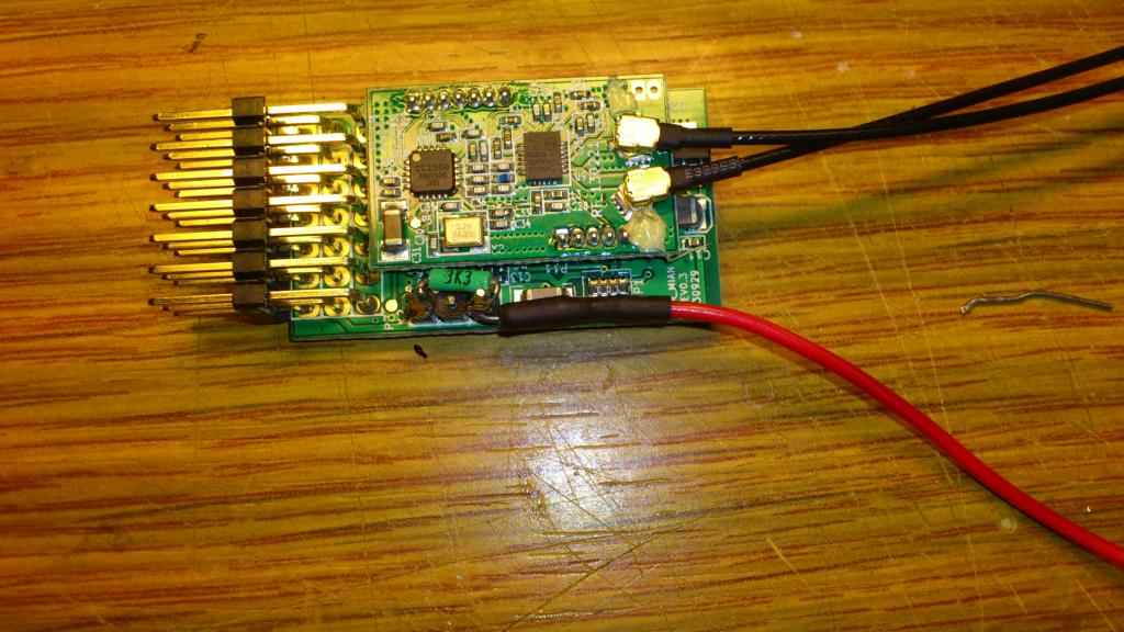

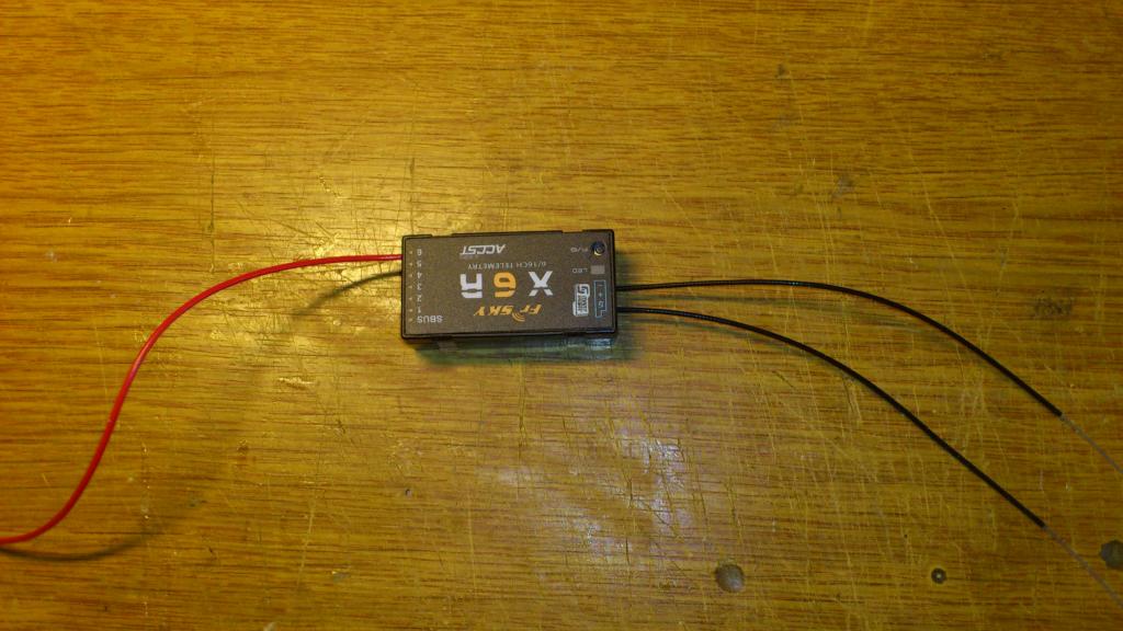

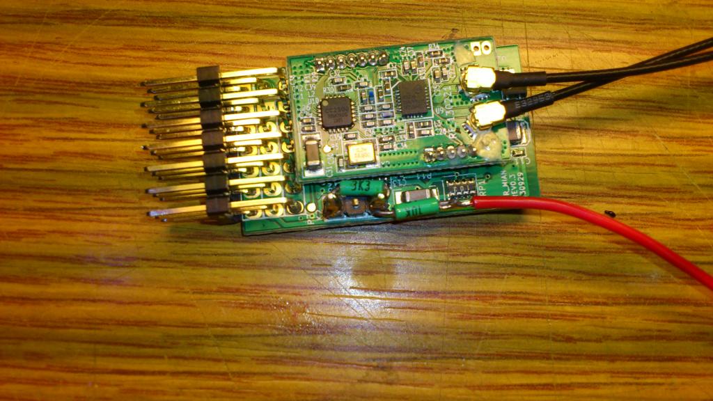

Upravil som ďaľší príjmač X6.
Vyhodil som Jumper, vycvikol stredný kolík, medzi krajné napajkoval odpor 3K3.
Na kolík bližší ku anténam som napajkoval odpor 10K na jeho druhý koniec som napálkoval kábel, odpor s káblom som zatiahol do zmršťovačky. Poskladal príjmač.
Teraz meria napetie do 13,2V
http://lubo111.rajce.idnes.cz

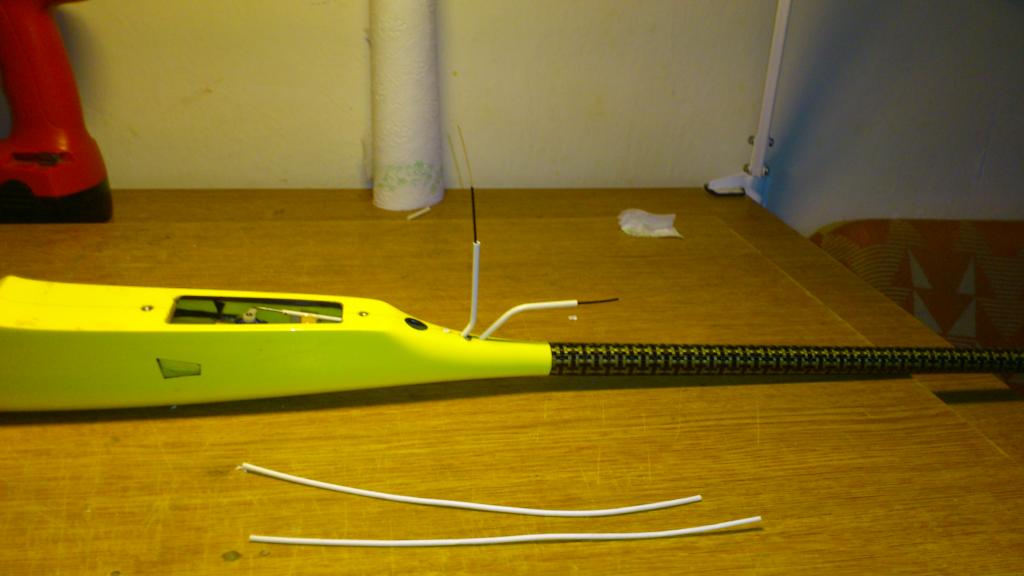

Tak som prestaval antény - otvoril som ich viac do "V", ale nachal ho viac sklopené dozadu.
Do trupu pozdlž som ich dať nemohol - gondola je zakazková - uhlíku kopec....
Lietal som tak 500- 700m ďaleko, vo výške 100- 200m. Výpadky poračovali

Prestaval som ešte raz antény - jedna ide horizontálne, druhá vertikálne.... Vymenil som príjmač a išiel znovu testnúť. Príjemná hodinka vo vzduchu .... podmienky rovnaké - výška 100-200m vzdialenosť 400- 600m. Výsledok rovnaký - RSS Low, ...
