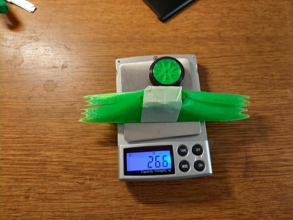

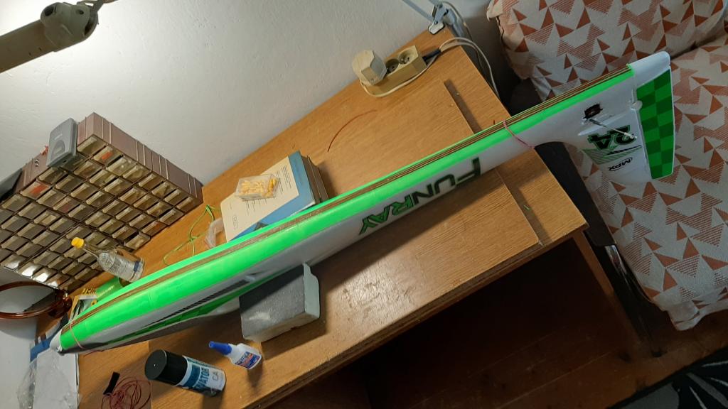

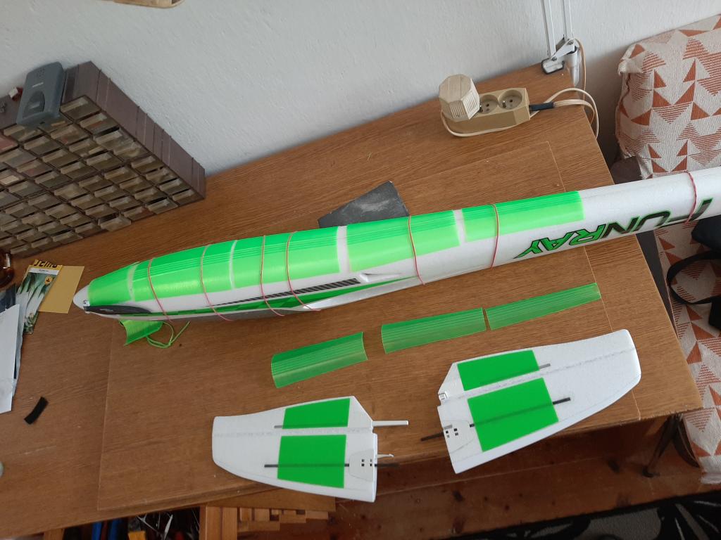

Dnes som doplnil Rimrovu sklznicu.
Sklznica je vytlačená na 3D tlačiarni a skladá sa z menších kusov
No a navrch príde filamentová struna.
Mám aj vozíček, ale ten nalepím neskôr
... Ešte jedna vychytávka....
Na Soliusovi sa mi vymačkala značka ťažiska na krídle, tak som dumal, ako ju obnoviť, aby sa dala ľahko nahmatať....
Nakoniec ma napadlo skrátiť plastový šrob M3 a vlepiť ho na miesto značky ťažiska. To isté som urobil aj u Funraya... Teraz ho pri kontrole ťažiska vždy bez problémov nahmatám....

je to pěkné, ale bohužel zbytečná váha navíc ....

Samotná sklznica váži cca 40 gr. Struna cca 10-15 gr Pri váhe Funraya - min. 1.8 kila sa ničí spodok pomerne dosť... Takže neaká ochrana je nutná... a 50- 60 gr naviac.... Zvlášť ak sa pristáva na neupravených lúkach...
Ale nikomu to nevnucujem....
Vozík som zatiaľ nelepil tam to bude cca 30 gr...

Lítáme se třemi modely, 2 bez lyžiny a 1 s lyžinou - ten krom zhoršení let. vlastností v termice a většího opadání nic dalšího nalepením lyžiny nezískal. A ty 2 bez lyžiny mordujeme hlavně na svazích, kde se přistává všude možně a zatím bez vážnějších následků ... Za ty prachy si jednou koupím holou stavebnici a bude i jako zdroj případně potřebných náhradních dílů :-)

Videl som uz fotky dosramotenych EPP a majitel si tiez myslel ze su ako nove.
Toto Lubove vypada takmer ako novo postavene. Dnes som ho videl lietat. Bolo by hriech pristavat na neosetreny spodok.
