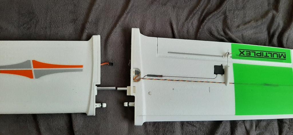

Asi není moc co popisovat, křídla (dvojdílné s nosníky ze čtyřhranné trubky ze slitiny hliníku s uhlíkovou výplní) zasuneme do trupu. Chválím ty jejich šestikolíkový zelený konektory Multiplex upevněný ve speciálních držácích v kořenech polovin křídla a v trupu – zasunutí polovin křídla znamená zároveň i propojení konektorů. Ocasní plochy jsou z rovněž z pěnového ELAPORU s výztuhami z uhlíkových nosníků a tenkostěnných trubek z nerez oceli. Dvoudílná vodorovná ocasní plocha se upevňuje ke kýlovce pomocí uhlíkových spojek a zámkového mechanismu pro snadnou montáž a demontáž. Pro pohon modelu slouží střídavý motor ROXXY C35-48-990kv se 70 A regulátorem se spínaným stabilizátorem napájení BEC ROXXY BL Control 755 S-BEC pro zajištění spolehlivého napájení palubní elektroniky se 6 servy.

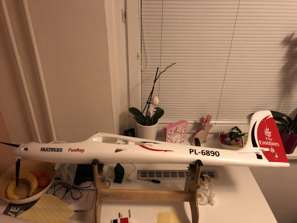

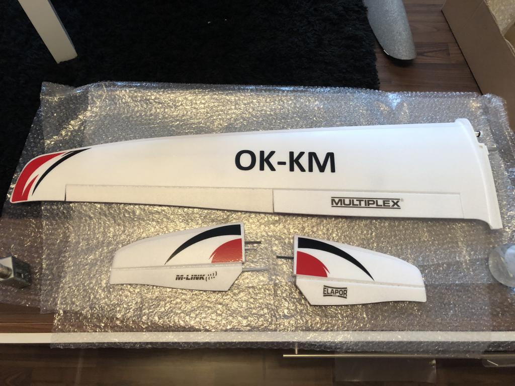

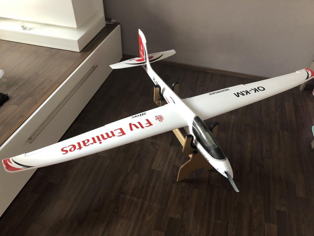

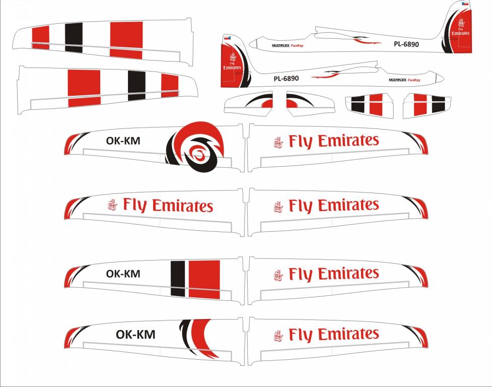

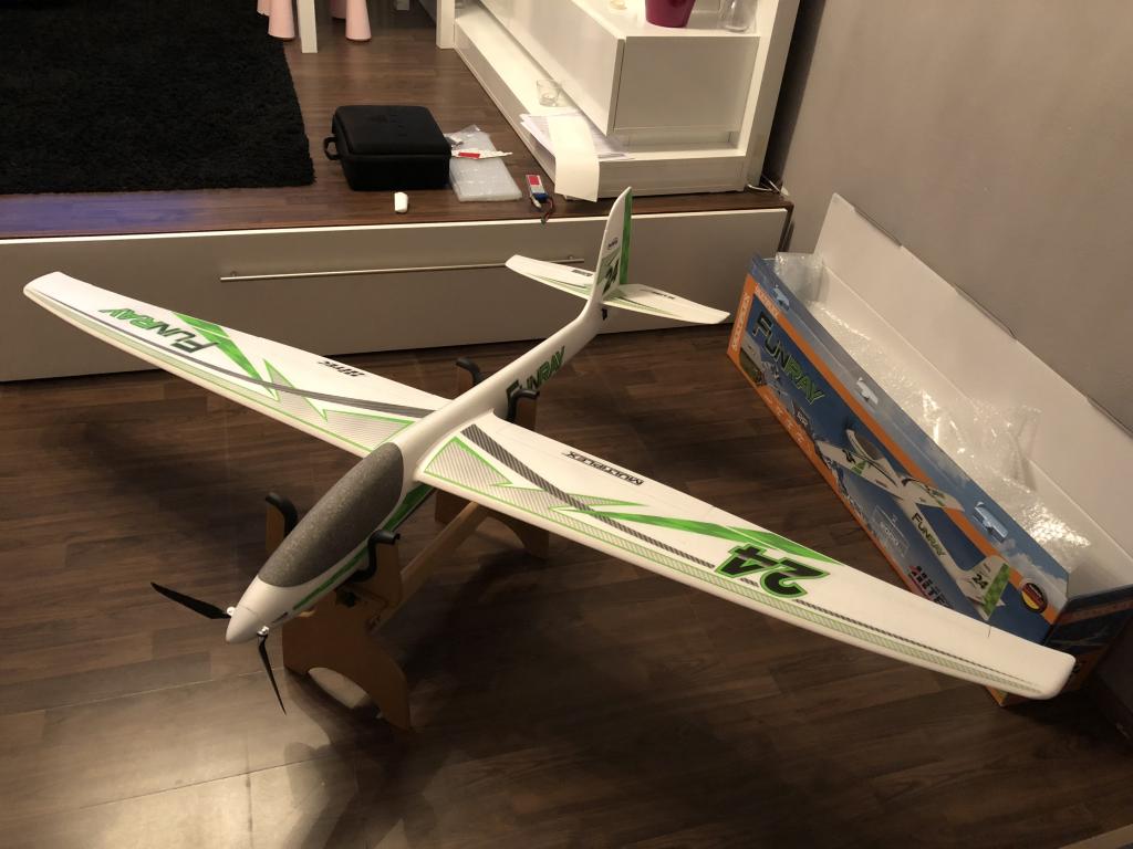

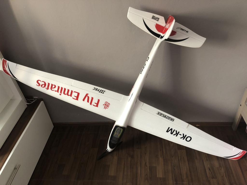

Hned na začátku myšlenky "Proč Funray?", byla určitá koncepce. Ten originální zeleno-stříbrný polep, nebyl nic, co by mému oku lahodilo. Tak jsem oslovil Honzu z RC-ZOOMu a za pomocí mé a inspirace z netu, jsme vytvořili návrh nových polepů z Oracalu 651. Na řadu taky přišla tunningová kabina.
Níže už jen pár fotek, lepení byla celkem zábava, teď už jen čekáme na zálet.

kuličky nebudou nikdy žiletka ale je fakt že doba asi pokročila. cena odpovída západu.
slušné polepy
proč jsi to ,,nedožehlil,, do spary mezi kridelkama ta foli tam drži v poho .....

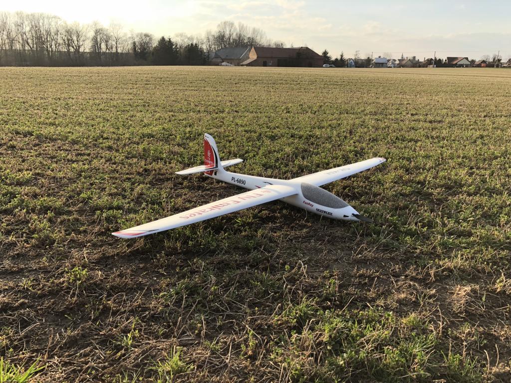

Tak dneska proběhl zálet.. V podstatě až na výškovku nebylo třeba žádnýho trimováni. Bál jsem se, že to na mě bude moc “rychlý” (zvyklej na funglider), ale na klapkach to skoro stálo, takže přistáni bez problémů..
Co mě ale málem stálo infarkt.. cca 80metrů ode mě, ve výšce tak 100metrû, najednou ztráta signálu, 2x posobě. Měl jsem co dělat abych to vyrovnal a nepraštil s tím do pole. Osazenej přijímač FrSky GrX8, anteny kolmo na sebe směrem k motoru. Tak nevím kde je chyba, zkusím se v tom nějak probrat..

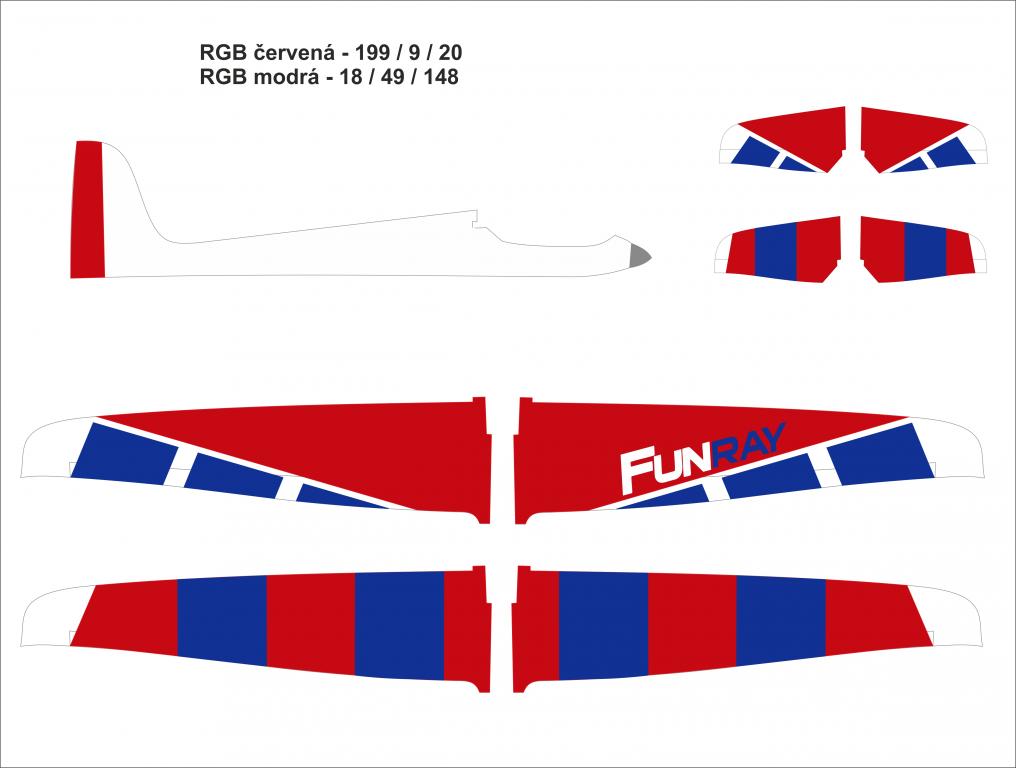

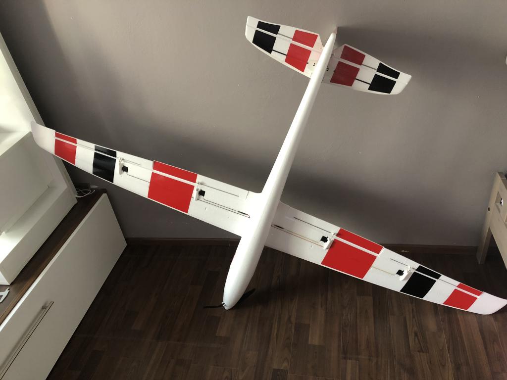

Přikládám svůj design inspirovaný Red Cougarem.
