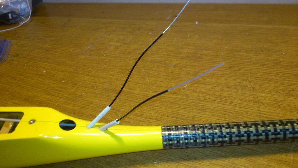

Nazdar páni. Ako máte nastavený alarm RSSI, prípadne akú máte skúsenosť s dosahom rádia?
Bol som sa dnes preletieť a zas som počul alarmy RSSI low, RSSI Critical....
Bol som cca 250 m vysoko a cca 400m ďaleko. Príjmač X6. Doma som skúšal RangeCheck a ďaľšie dva príjmače X6 a jeden X8.... +-dosah mi vyšiel podobný ako ten s ktorým som lietal....
Ten dosah 1500m sa mi začína zdať ako zbožné prianie výrobcu....
Prípadne nieje neaký problém vo FW? Už neviem čo skúsiť...

Jak mas orientovane anteny v modelu a na Taranisu?

Re: FrSky Taranis - pokračování
janekx píše:Jak mas orientovane anteny v modelu a na Taranisu?
Antény mám za krídlom von z trupu - šikmo dozadu - rozovreté do V - cca 50 st.
Rozovrel som viac - 120 st - bez zmien....
Na vysielači mám anténu "sklopenú" doboku....
http://lubo111.rajce.idnes.cz
Idealne 90 stupnu jedna antena podel trupu a druha kolmo ma trup. A Taranis sklopenou horizontalne... A hlavne u primace zadna antena blizko kovovych nebo uhlikovych casti...
Jan Janekx Urbanek
janekx píše:Idealne 90 stupnu jedna antena podel trupu a druha kolmo ma trup. A Taranis sklopenou horizontalne... A hlavne u primace zadna antena blizko kovovych nebo uhlikovych casti...
miesta je málo. Pozdlž trupu - gondola je hodne "vyuhlikovana" a trubka je kevlar/ uhlík, takže preto antény dohora......
Prave ze tim v podstate slabym V pokryvas jen jednu polarizaci a i FrSky tvrdi ze 90stupnu na sebe a co nejdal od zeleznych ci uhlikovych casti minimalne palec
Zkus to nechat tak a zalitnout na stejnem miste to same o par dni pozdeji jestli se bude problem opakovat....
Jan Janekx Urbanek
