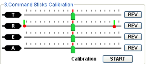

Nestretol sa niekto pri kalibracii kniplov v Naza asistentovi s takymto problemom, jeden z bezcov ktory ukazuje polohu kniplu na TX nieje ani po kalibracii v strede a na jednu stranu nedojde do konca musel som to cele doladit v subtrime a problem je aj pred startom nakolko naza blika ze knipel nieje akoze v strede a trimom to musim doladit, radiom to zrejme nebude nakolko mam aj druhu nazu-kopteru tam nieje problem.
Edit: pomohlo znovu nabindovat tx a rx a kalibracia kniplov v naza asistentovi.
