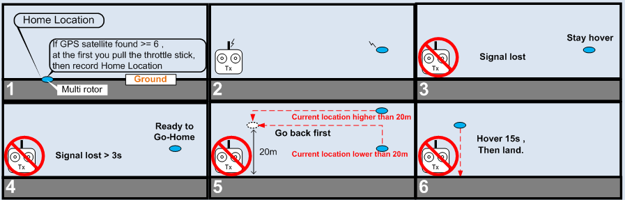

Když už jsme ve vlákně Nazy. Pro korektní Fail safe je potřeba mít GPS a načtené satelity při Home Locku. To je jasné. FS se nastaví na kanálu U jako za a) vynucený mix čehokoli do kanálu ovládající U. za b) FS přijímače musí při ztráte signálu a přechodu do FS toto korespondovat s tím,že kanál motoru zůstane na 50%.
Ale co mi není jasné (do teď jsem FS a RTH neměl nastavené a zajímá mi to). když za letu vynutím FS...coptera by měla nabrat kurz domů ve výšce 20m. Otázka..Když během autonomního letu opět vynucený FS zruším,přejde Naza okamžitě zpátky do posledního nastaveného modu? Tzn např GPS?

graup15 píše:Ale co mi není jasné (do teď jsem FS a RTH neměl nastavené a zajímá mi to). když za letu vynutím FS...coptera by měla nabrat kurz domů ve výšce 20m. Otázka..Když během autonomního letu opět vynucený FS zruším,přejde Naza okamžitě zpátky do posledního nastaveného modu? Tzn např GPS?
Jak píše @Duffs, představ si, že Ti to přejde do RTH (např. na základě FS kvůli ztrátě ovládání), NAZA zahájí RTH se vším všudy (pokud ná správně uloženou Home pozici), a začne se automaticky (nejbližší cestou !) vracet na Home pozici. Tzn. kdyby byly v cestě nějaké stromy, či jiná překážka, je šmytec (to jsi viděl na tom videu s rozhlednou). Máš tedy možnost, kdykoliv jde opět převzít velení nad letadlem, s tím letět kam chceš, FS (resp. RTH) končí zcela v okamžiku převzetí řízení, a žádné automatické funkce již nenásledují, koptéra je plně pod RC řízením.

Takže jestli tomu dobře rozumím...v okamžiku kdy se hodnota na kanálu U změní z FS na kamkoli (GPS, GPS-Atti,manual) okamžitě RTH končí. Koptera zastaví (nebo driftem poletí pomalu dál, se stejným nastavení výkonu motorů...tzn udržuje výšku.) a okamžitě můžu zase řídit? Přiznám se,že vzhledem k ceně QAV 500 se mi nechce to zkoušet pokud nebudu mít naprostou jistotu co Naza dělá,či nedělá.

Samo se to ukončí jen dokončením RTH, tj. automatickým přistáním, pokud to chceš přerušit a převzít řízení, tak pro obnovení spojení přepnout mezi GPS ATTi a ATTi a zpět.
Podrobně na http://wiki.dji.com/en/index.php/Naza-M ... d_Failsafe
