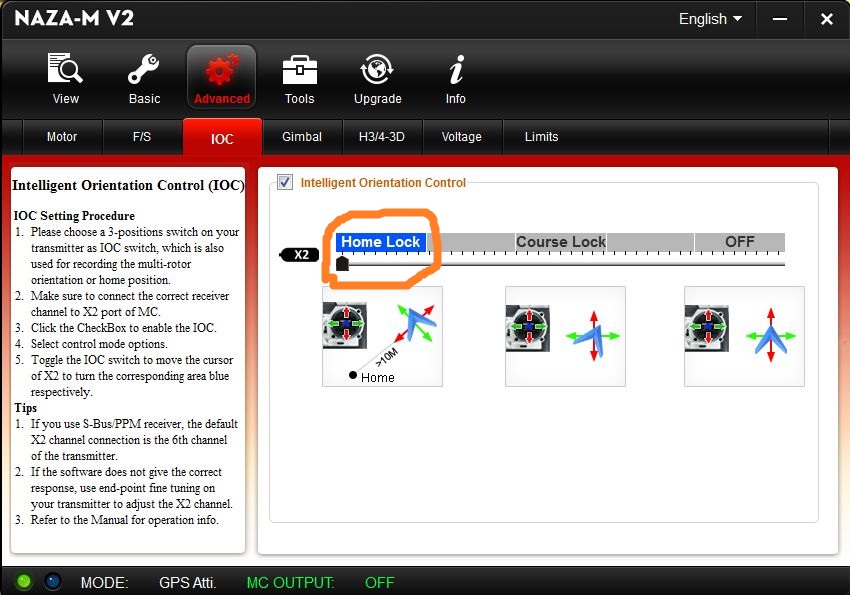

Zdar, mám dotaz - musí být posuvník při nastavování IOC uprostřed pole (jako při nastavování režimu letu) nebo stačí, že je nakraji a pole je podbarvené modře?
