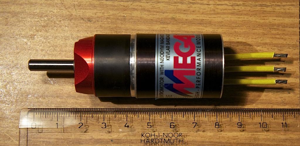

Když jsme u toho, tak tu jednotku s Megou 16/15/2 už mám druhou, viz foto, komplet hmotnost 135g.
V F5J se létá obvykle 3s1300 a vrtuli mám 12,5x8 - proud cca 32A, 2kg model stoupe cca 10m/s. Mám ale ověřeno, že s větší vrtulí při kratším chodu se dá zatížit až někam k 70A, to by mělo stačit i na "light" konverzi F3B.

hele, o tu Megu nemusíš mít obavy, já ji dával skoro 80A na 22V s vrtulí 14/10 jen to hučelo a jede stále. Těch 65A trvale dostává dodnes.

To ale předpokládám máš nějakou vícezávitovou, že? JInak já jsem netvrdil, že bych o tu mojí měl při 70A nějaké obavy, jen to prostě nepotřebuji, naopak mě těší ta velká rezerva a možnost jí provozovat v režimu velké účinnosti. Pokud to ale někdo potřebuje, tak určitě může jít s touto sestavou na minimálně dvojnásobek výkonu, spíš ještě více :D

ne, je to dvouzávit s ventilátorem KV 3100. Megy mají docela zajímavou výkonovou rezervu a účinnost taky dobrá. Nikdy bych neřekl, že takový prcek bude tak tahat. Uvažoval jsem, že to dám do Ocelota, byl by to pro něj zajímavý pohon.
