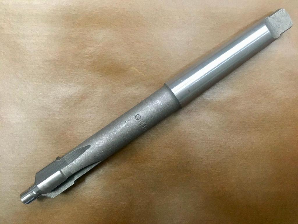

Lítá jak po kolejích, při záletu jsem netrimoval, vše v nule. Musí být rovná, nechá se neuvěřitelně vydojit a po křídle nespadne, jen se propadá. Ještě mě teď napadlo, že já měl problém se zahloubením pro hlavu šroubu, zahloubení bylo posunuté o cca milimetr mimo osu díry šroubu, ale to jsem opravil během minutky kuželovým záhlubníkem (s vodícím trnem), ikdyž pravda že pro někoho kdo doma takový nástroj nemá, je to nepříjemná činnost, ale dremelkou to bude za tři minutky taky OK. Moje má cca 1500g a na zemi 1,2kW, ve vzduchu to je méně, někde 900-1000W. Ale těch 25-30m/s kolmo nahoru dává, v horizontu rychle zrychluje, odhadovaný max je cca 200km/h (podle vrtule a motoru a délky dráhy
