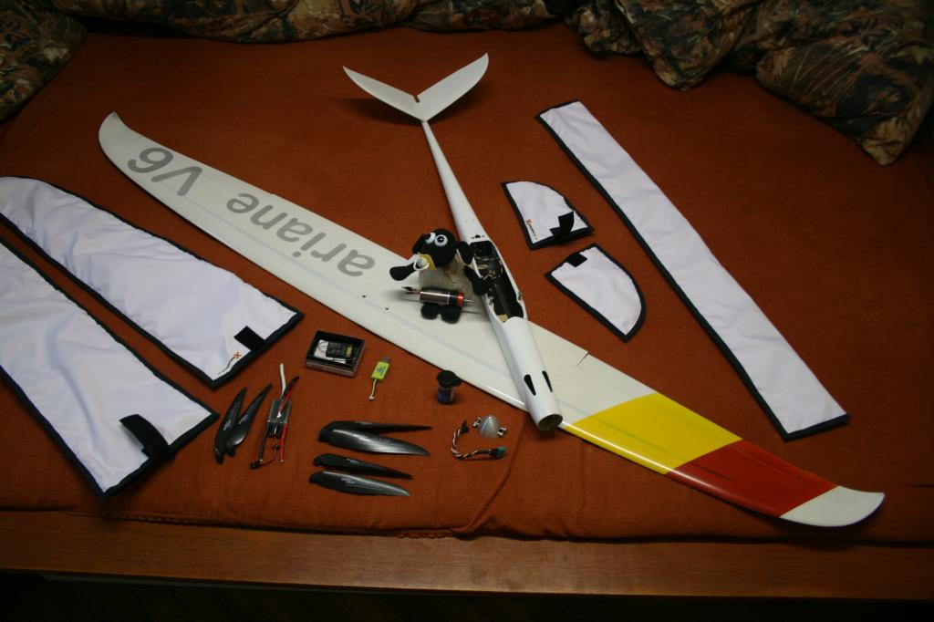

Zdravím,
tak ještě jedno letadlo tu nemá thread ... (slovo chlíveček mi přijde nemístné :-d).
Protože sem si stále říkal že už je asi čas na nějakého hotlinera - plnokravníka a kolega Staif
tak nenápadně hlodal a hlodal ... tak nakonec tu přistálo toto ...
Zatím jen krátce k pocitům ... zatím jen osahávacím
Letadlo je geometricky přesně vyrobeno, materiálově kvalitně, je to až kus betonu.
Co se týká pohledových kvalit zpracování tak to pokulhává (jsem hodně velkej detailista), naprosto to nejde srovnávat s MV nebo Sodomka Factory které beru jako MŮJ kvalitativní standart :-d) ale pořád lehce před Valentou (myšleno jeho middle - low řadama letadel co sem měl v ruce nebo vlastnil - ty poslední ala Ray co sem měl v ruce sou už lepší ale k dokonalosti MV spol. dalekooo).
Ale co je zajímavé ... cena ... Staif doplní kolik stojí nové ale co říkal tak to je opravdu zajímavé.
Sice to už je hodně letitá konstrukce ale podle referencí lidí .. je to ideální strojek pro začátek s hot lítáním ... doufá že se k nějakým 38-40 m/s postupně dopracuju :) a prý to není mrcha jako Dion tak sem zvědav

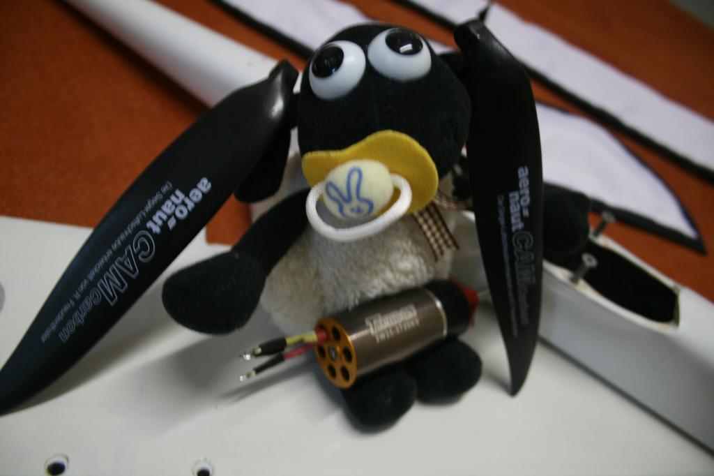

Hm, pekné poletovadlo. Aj ten zajacotučniak s ušami Aeronaut. :lol: Čo je zaujímavé na cene neviem, mne ceny zaujímavé nepripadajú, skôr by ma zaujímalo si s tým polietať.

Ono to bude prostě tím, že formy už mají něco za sebou.
Osobně doporučuji pořádně naložit!!! Uveze to i 16článek 1700SCR. Pak to má tu správnou energii.
A samozřejmě to pak chce něco jiného než Aeronaut

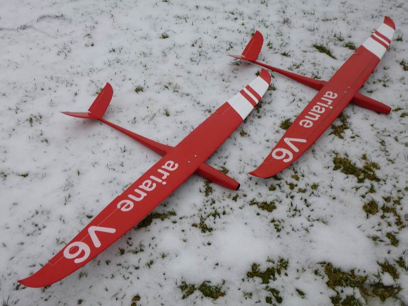

Jé, hezký vlákno :-)
No, ladit k jinejm érům asi ne, páč žádný jiný momentálně nemám :-) Spíš jsem chtěl hezkou červenou viditelnou barvu.
No a když už se dělala jedna, tak jsem vzal rovnou dvě. Sice dodací lhůta je super, cca měsíc a půl....
Zpracování - pevnostně to vypadá bože, křídlo je betonový, uhlíkovej jen roving (nebo jak se to jmenuje), je to senvič s balzou , esteticky je to horší, nicméně to neni špatný, támhle kapička barvy, támle lehce mázlý, ale jinak ok. Zpracování MC bylo naprosto dokonalý a po est. stránce bezchybný....

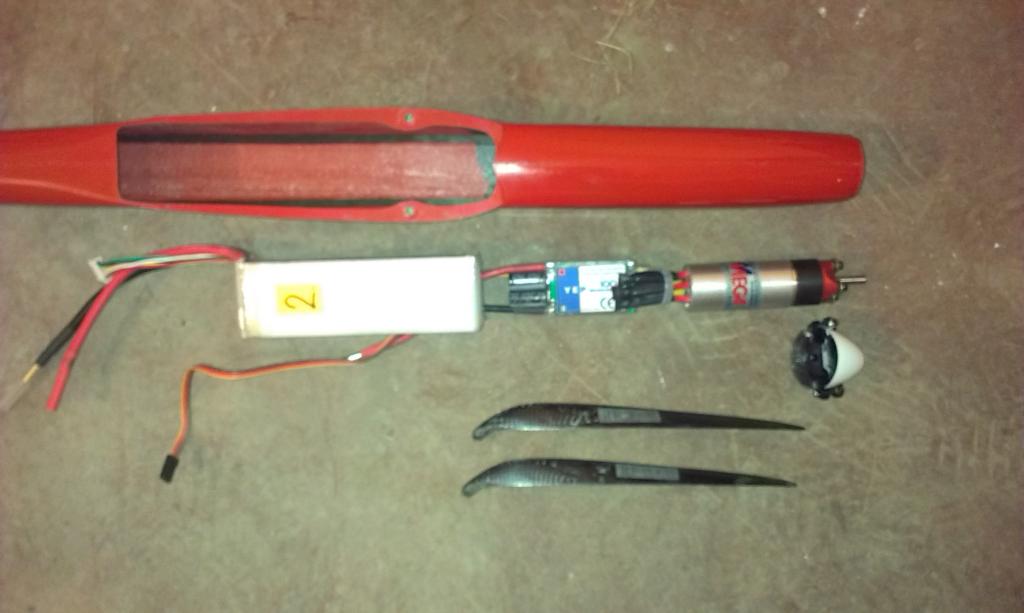

Muj setup jsem už zmiňoval:
Mega 16/35/1 kontronik převod. 5,2:1 , regl YEP 100A, RF 16x16 + 4s Turnigy 40C 2650mAh = cca 160A + (nemam to čim měřit, tak věřim uváděným setupů z netu....)
zatím max změřená stoupavost byla 58m/s

A v Praze snad je někdo, kdo taky holduje Arianám a má tam kolem 5kW - přiznejte se.
V Neděli mi psal člověk, co mi prodal tu Milanovo Arianu s dotazem na vrtule kolem 15x15, tak mu volam, jako proč, do čeho a on že to bez Ariany nešlo a má jí zase :-)
Teda, hnusná fotka, ale pro představu prostoru v trupu, vejde se to tam jako nic.
