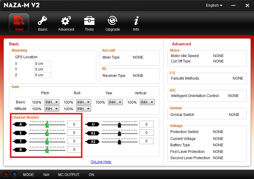

naza v2 disarming motory - rychla rada
#195 Příspěvek od maros89 »
Ahojte,
snazim sa uz 2 dni odarmovat motory na naze v2, a stale mi to nejako nejde. RC kanaly som vycentroval, akurat mam vysielacku DX5e a nie u kazdeho maxima dosahujem hodnotu 1000/-1000.
Ked zapnem kopter tak zbehnu vsetky stavy led a ostane to blikat s oranzovou ledkou (kedze nechcem pouzit GPS) 2 krat po sebe rychlo a stale dookola.
Skusal som vsetky 4 polohy na start motor a nic. Vedel by mi niekto poradit alebo povedat hodnoty "Channel Monitor" pri odarmovani?
Dakujem.
Channel Monitor stavy_?
