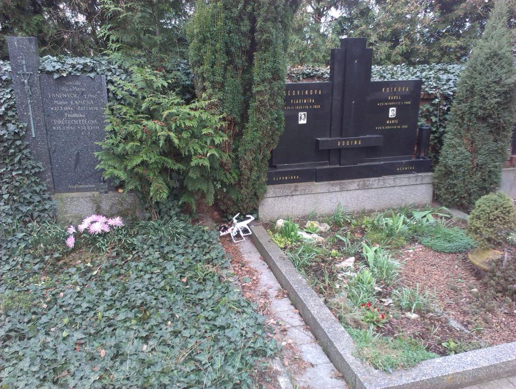

Heurééééékááááá a třikrát sláva, Phantom dnes v 10:15 nalezen..... Pátrací akce v šesti lidech měla úspěch, zajímavý je to, že jsme ho našli 3 metry od místa, kde jsme o půl šesté začínali. Nebýt jednoho nestydy, kterýmu nebylo trapný se jít vyčurat na hřbitov tak ho nemáme :-) Vynadat jsem mu za tu svatokrádež nemohl... Lehl si přímo na hřbitov, mezi dva hroby, pod tůjku parchant jeden. Video jsem stáhl z karty. Teď všechno suším, posléze doplním...

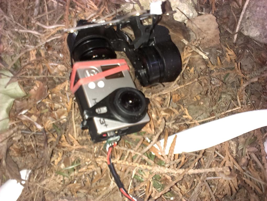

:-) Jsem neskonale šťastnej. Probíhalo intenzivní sušení, rozborka. Jsou vyrvany dráty z konektoru od kompasu, gimbal samozřejmě odpadl, Pravý zadní rameno dostalo asi největší ránu, je tam mírně zdeformovanej plast, hlína se dostala pod regl. po složení a velké kalibraci se to rozběhlo, kameru nechám ještě den vyschnout.
Spadlo to prachsprostě. Odpoledene nebo večer sem hodím video z toho letu. Zničeho nic brutální náklon na jednu stranu, gimbal se ocitl v mezní pozici, pak otočka a náklon na druhou stranu, v plné rychlosti to narvalo do stromu na hřbitově a z tama na mramorovej hrob... moc dobře mu to udělalo... Na tom videu to bude vidět líp. Největší sranda, že baterka se neodpojila, takže to jelo ještě půl hodiny, přitom nejpozději deset minut po pádu jsem běhal kolem hřbitova s vysílačkou a zkoušel zachytit video signál...
