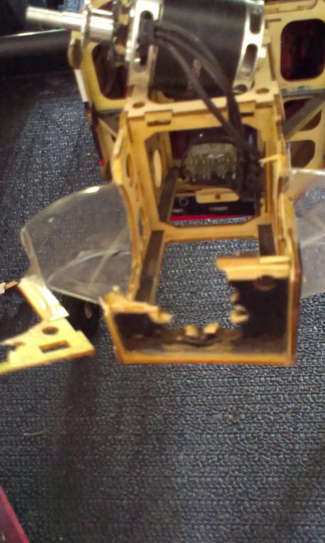

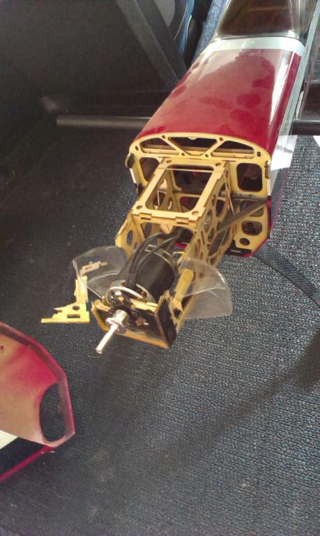

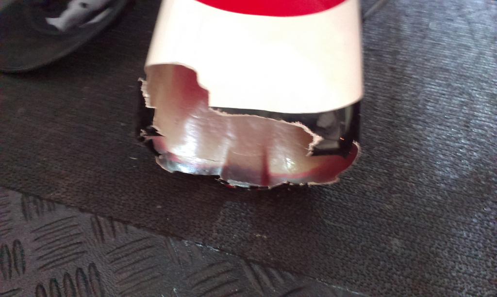

Tak jsem si blbnul, blbnul, samozřejmě těsně nad zemí a jednou jsem nevybral vývrtku a letadlo skončilo na zemi prudčeji - přišlo mi, že jsem letadlo chvilku neovládal, po testech na zemi bylo vše v pořádku, tak doufám, že to bylo na ruce. Po obhlídce škody byly minimální - zlomená vrtule a malý šrám na haubně. Zanadával jsem si do idiotů za lítání v malé výšce, vzal menší dřevěnou vrtuli a opatrně dolétal cca 2 starty. Kromě menšího tahu v pohodě.
Koupil jsem plastovou APC vrtuli, a dneska ráno, když bylo konečně zase pěkně, jsem ji rychle nasadil a utíkal na letiště. Cca 20 s po startu rána a motor se netočil - přistál jsem bez problémů, ale výsledek je jako po čenichovce - viz obrázky. Nejdříve jsem myslel, že to bylo načlé od minula, ale pak jsem na to přišel - ve spěchu jsem zapomněl dát vystřeďovací kroužek do APC vrtule! Tak nechť je moje chyba poučením pro další
Teď jsem zvědav, jaká bude dostupnost náhradních dílů. Haubna musí být nová, předpokládám, že to lože taky, jen ho bude problém sundat z trupu (jedině Dremelem). Nebo by jste lože opravovali?
A klasická story, jak je těžké být debilem, když konkurence je příliš vysoká, ale zvládám se držet na špici:
Re: Katana MX - Precision Aerobatics
motorovy domcek kup radsej novy, mal by byt ako nahradny diel.
dremel nepotrebujes, nahtrej to teplovzdusnou pistolov a pojde to oddelit.
Hmm, horkým vzduchem na epoxid?
No nezkušel jsem to, neslyšel jsem o tom, ale pistole je doma, tak to opatrně prubnu.
ROzhodně nové dělal jsem to dremelem už 2 krat a v pohodě když si s tím pohraješ...
Jindra_S píše:Hmm, horkým vzduchem na epoxid?
Opravdu to funguje.
Epoxid jako by "zmedovatí", ale opatrně - ohřívat jen potřebná místa, aby jsi si nerozlepil celý éro
Zbytek popř. dočistit po vychladnutí dremelem
Tak opraveno - nahřátí epoxidu se mi nějak nedařilo, takže přišel ke slovu Dremel.
V neděli otestováno v letu - lítá jak předtím.
