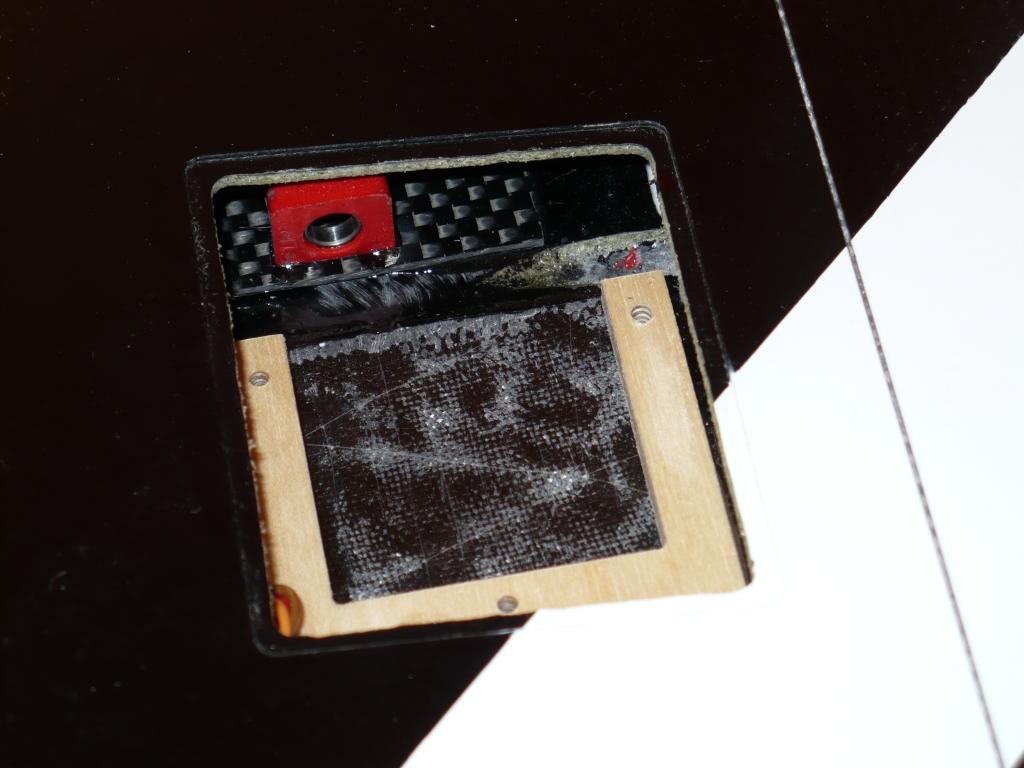

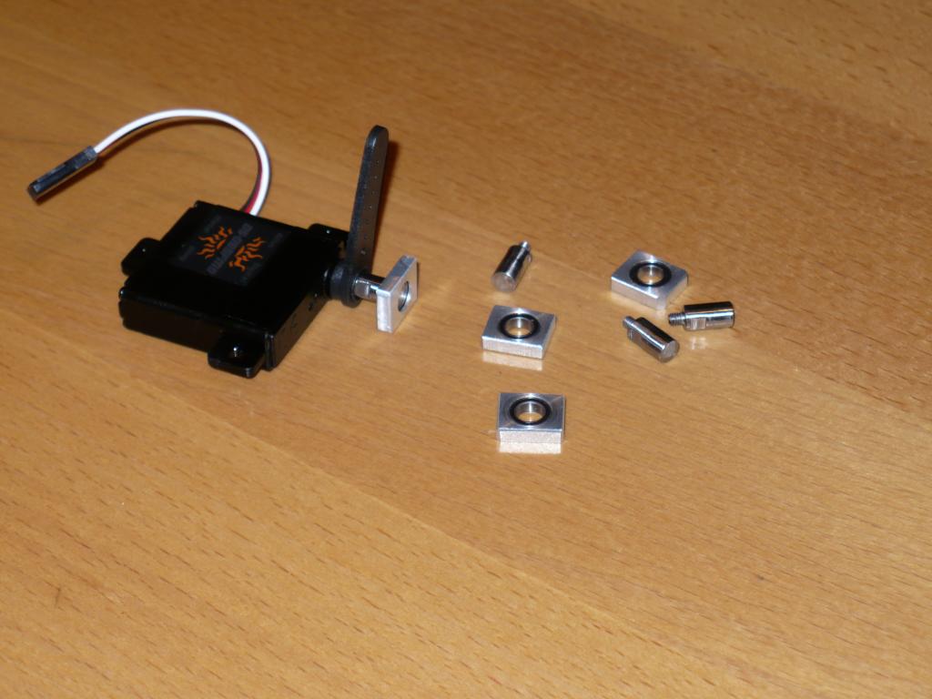

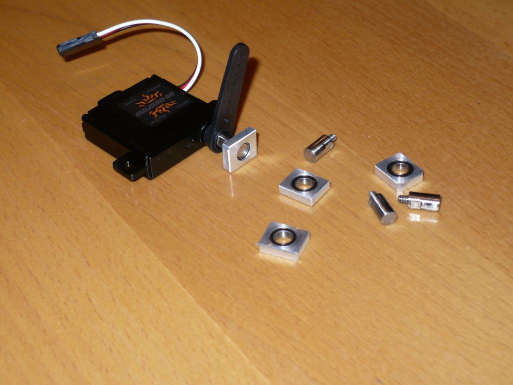

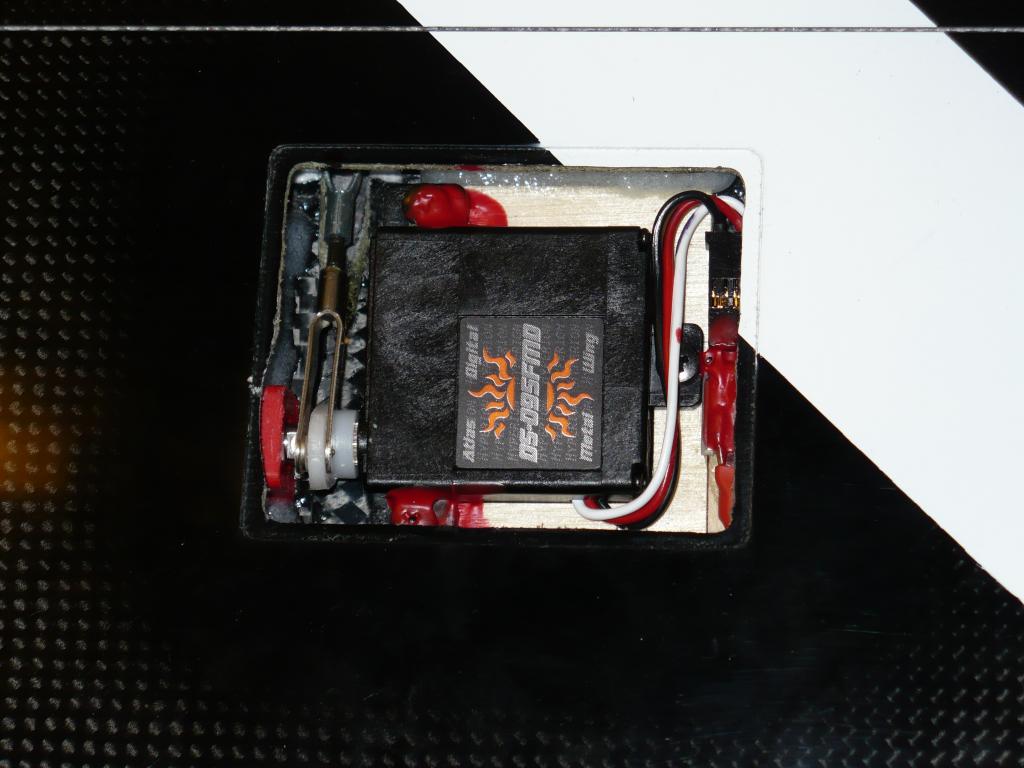

Otázka je, jak se pak vyndá to servo z křídla . Aha už to vidím, ty plošky na té hřídelce. Tím se to vyšroubuje ven.

Je to jednoduché....na osičce je ploška na klíček (či kleště). Servo dáš do normálního rámečku s namontěným ložiskem a hřídelkou.
V případě demontáže je mezi ložiskem a pákou serva dost místa na ten klíček (či kleště). Otáčením se osička vyšroubuje a servo vyndá.
Domeček s osičkou zůstává v křídle.
Na fotce je originál co mám ve Vikingu.

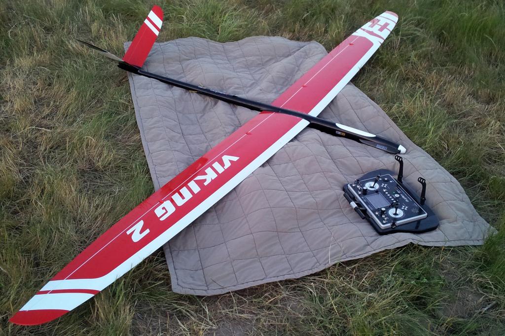

...tak jsem dneska kucíííííííí v podvečer před západem slunce úspěšně zalítnul Vikouše, kuuuva, já su štastný jako svina
, kráááásnej to pocit
. Dva lety, celkem asi 1,15 h v luftu bez termiky, až bude čas (snad během zítřka), vycucnu telemetrii z DC-16ky
JETI DC-16

Gratulujiiiiiiiiiiiiiiiii
Re: Viking 2-E a další modýlky
Moc gratuluji Marku.

jo jo, hodím to na youtube
Marku, taky gratulace. Ať Ti to dlouho lítá. Jsem zvědav na ty údaje z telemetrie.
