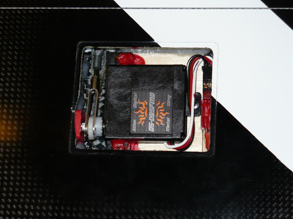

Tak pánové hlásím u mě prakticky hotovo. :D Co jsem fakt čuměl jak vyšlo pinklich těžiště, tedy plus mínus a krásně to jde doladit baterkama. Jak pro RX tak i pohonné. Prostě nechutná pohoda. Na závěr ale trochu smutku. Viking2E mi hmotí cca 2750 g, tak nějak to lítá kolem téhle hodnoty. Prostě na 2700g jsem se nedostal. :(

moc cínu, moc smršťovky, diodový omezovač, barva na kabince a s lepidlem si asi taky nešetřil :lol: :lol: :lol:
Né, dělám si legraci, pěkná práce a pěkný seriál na blogu :!:
Ještě se tě zeptám, o těch rámečkách na serva s podpůrnými ložisky si nepřemýšlel? Já jsem vyndal JR serva s klapek a už jsou lehce vymačkané krabičky u ložisek, nějak jsem to vymezil, vyměnil plastové páky a vůle zmizely, ale dal jsem si za úkol je sehnat a na přes rok je nandat i s novýmy servy.

O těch rámečkách jsem uvažoval, ale nikde jsem nesehnal zdroj. Počítám, že i cena bude skoro jako servo.

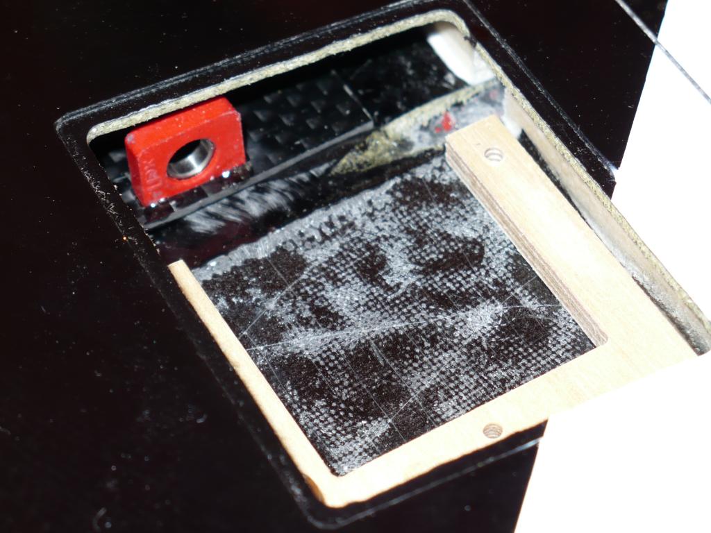

Ty kovové stojí litr za pár. Ale Jirka s pomocí jednoho člověka co má kovovýrobu připravuje serii těchto. Viz obrázek. Je to stejně dobré řešení a pro klapky nezbytné. Ty celokovové na klapky nejdou-není možné servo uzamknout v plně otevřené klapce.
