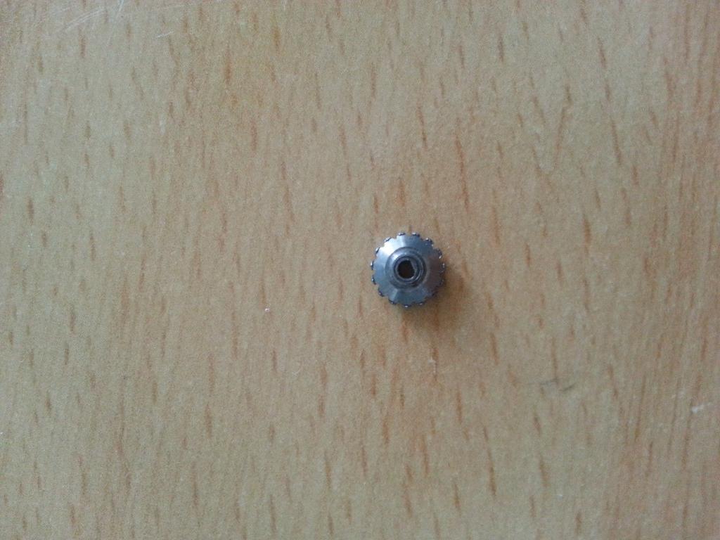

tak takhle vypadá kovové ozubené kolečko po jedné baterii!!!
ještě ke všemu jsem musel trochu ubrousit T osičku, abych na to to kolečko vůbec narval, v jednom místě šel převod dost z tuha a tohle je výsledek... za 507kč, nejrači bych jim to omlátil o hlavu

Tak to mas divne... Na kovovem kolecku nahonu kardanu mam asi 20baterek a porad jako nove. Musis dodrzet spravnou vuli

Elfew píše:Tak to mas divne... Na kovovem kolecku nahonu kardanu mam asi 20baterek a porad jako nove. Musis dodrzet spravnou vuli
ja nevím no, napsal jsem email na astru jestli to jde reklamovat...
mimochodem jsem tam dal zpátky plastové (poslední nové) a šel si zalítnout.. jen co jsem se dostal do vzduchu tak se vypnul rotor a vrtulnik spadnul na zem - ohoblovany to velky kolo motoru :twisted:

Tak to máš blbé :?. Chce to vrťas správně poskládat a seřídit (lehce se to řekne, ale hůře dělá - chce to praxi). Já dal teď navečer 6 baterek (celkem už 294) a super polítání.
PS: A ten kovový kulový čep už mám i v druhém gripu a oba jsou jako nové (resp. pevnější než nové) :D.

Hold nevimco teda vyvadis... Neco delas blbe, je to rukama. Vsichni bez problemu a ty dva problemy za jeden den?!
Hlavni ozubene kolo jsem vymenil jednou, kdyz mi Blade prisel do rukou od prvniho majitele. V tom jsem vymenil i loziska, nahod kardanu a hridel. U motorku jsem si poridil kovove loze, protoze se mi nedarilo motor uchytit tak, aby mel optimalni vuli. Timto se to vyresilo.
