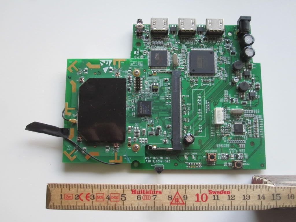

Naspat k prieskumu moznosti.
Momentalne dostat HD prenos pre FPV je takmer nemozne pre rozpocet do 500E, kto ma volnych >4kE existuju uz zaujimave riesenia ale to uz je ina tema...
Ludia robia rozne experimenty s WHDI (latencia do 1ms) ktore dokaze preniest HD http://www.whdi.org/ ale na vzdialenost max. 60~80m v otvorenom priestore za idealnych podmienok, inak je to ešte menej.
WHDI pouziva ~5Ghz pasmo, v závislosti of vyrobcu 4~5 anten. Dalo by sa pouzit externe anteny ale bolo by to monštrum co sa tyká rozmerov.
Tu skusali chalani pouzit WHDI:
http://www.rcgroups.com/forums/showthread.php?t=1554009
http://i205.photobucket.com/albums/bb260/loopforever/IMG_0268.jpg
