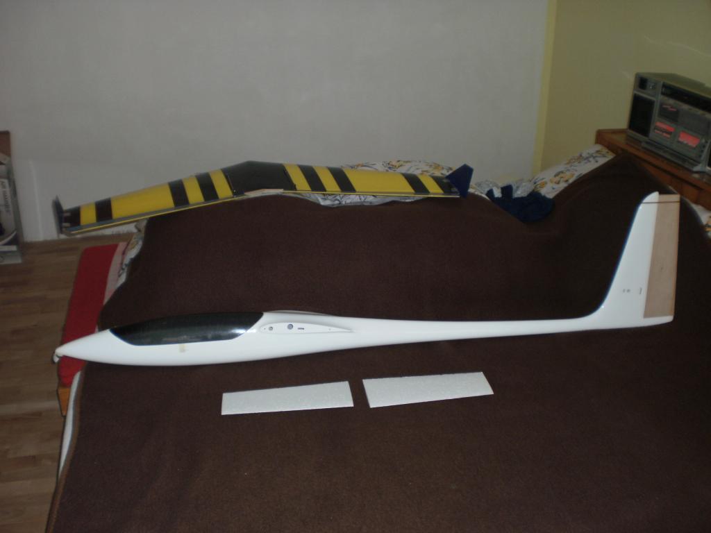

mám trup na ALPINU 4001, problem je že na centorpláne je profil RG 15 mod.
aj som to skúšal dopasovať v profili2 ale :( čo si myslíte o profiloch HN 974 a HN975 sú najbližšie tvaru k tomu RG :mrgreen:

tak to je alpina od TANGETU, ja mam len trup, lebo stavebnica je za 700€
môj trup, výrezy na výškovku a smerovku.

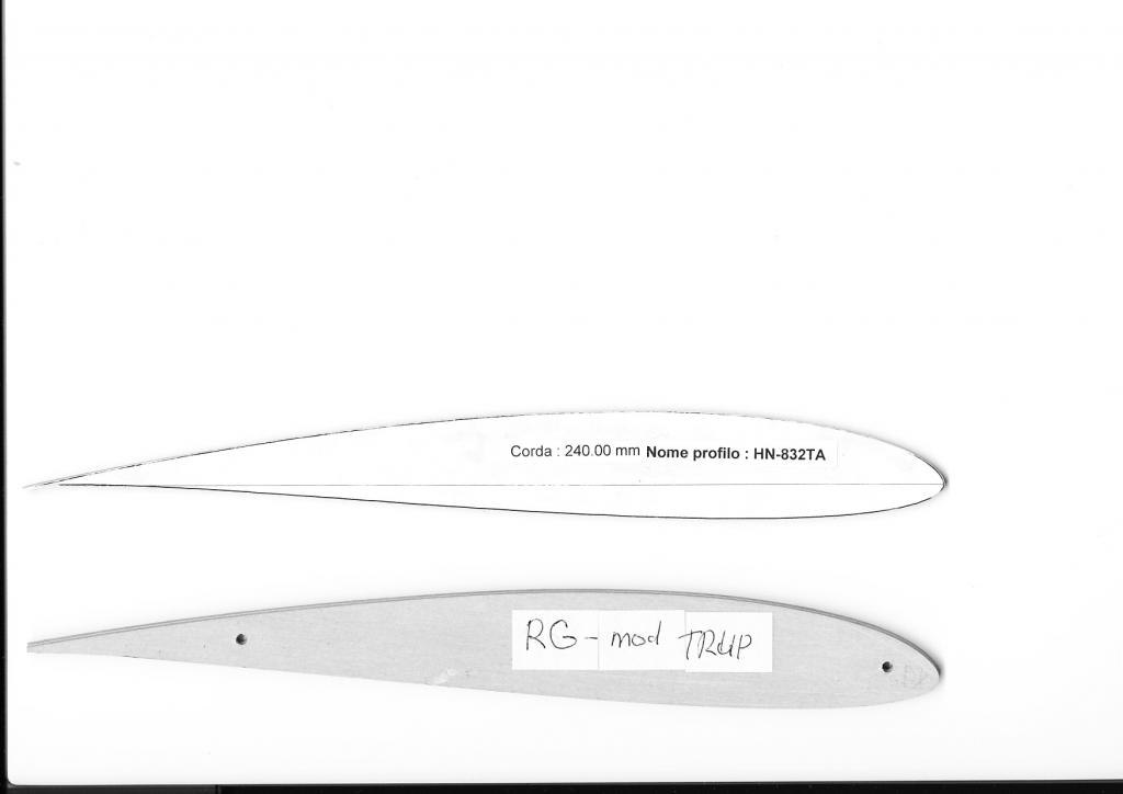

dva roky uplynuli a nedostal som sa moc ďaleko :oops: , keď bola chuť tak som vystrihoval vybrané profili a prirovnával s trupom :(, nechcel som na trupe nič tmelit, až som jedeň vybraní vyrezal z preglejky aby to bolo čo najpresnejšie, a nakoniec z vystrihovania vyšiel HN832-TA "víťazne". Chcem sa opýtať o koľko by som mal urobiť negatív na konci krídla (na nete som čítal že sa to ťažko určuje) prikladam nákres krídla.Vzpätie polovice krídla je tak 2-3 stupne.
naskenovane vyrezane profili s preglejky
