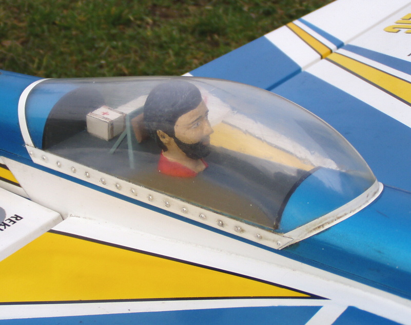

Pozn. Pokud bs chtěl kombinovat lepení a mechanické upevnění , kromě šroubků ,můžeš použít malé hliníkové nýty pr. 1mm nebo uštípané hlavičky špendlíků , které vlepíš do předvrtaných otvorů v kabince i v balse. Pod hlavy nýtů můžeš dát nějakou tvrdší podložku, např tenký hliníkový plech .
