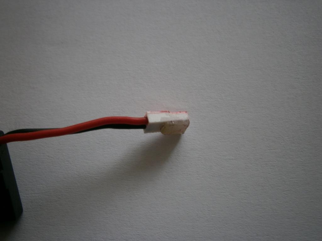

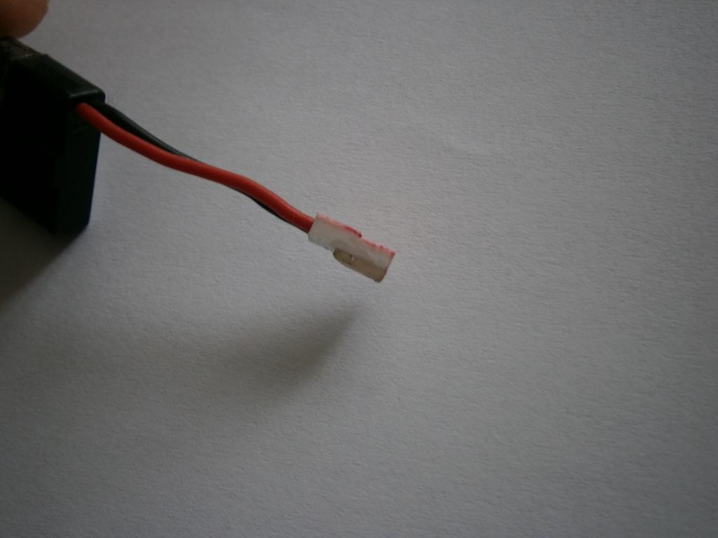

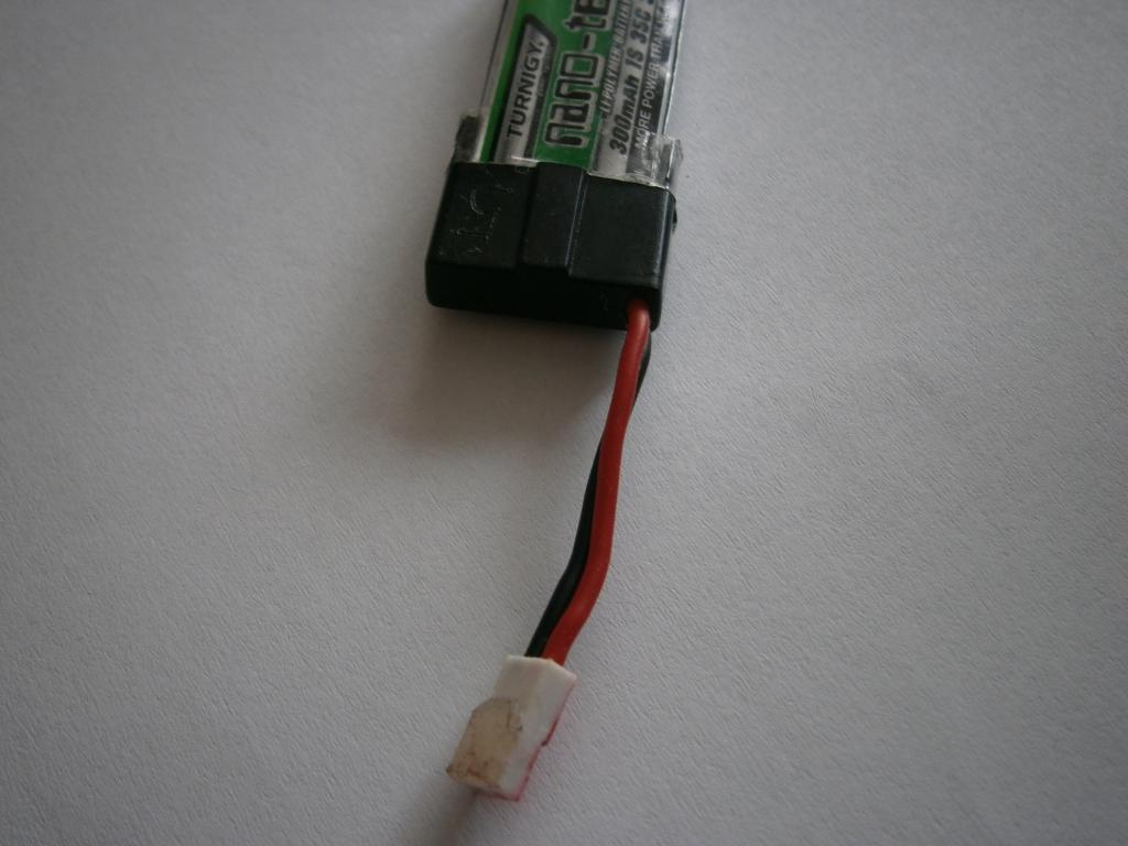

Ano je to ten původní konektor jako na fotkách na HK!!!
Povrch konektoru kde je to tavné lepidlo jsem zdrsnil ostrou špičkou a drží to perfektně. Pro lepší manipulaci je označana červeně příslušná strana konektoru. (centrofix)
Konektor je pěkně dlouhý takže je i za co držet. :wink:
