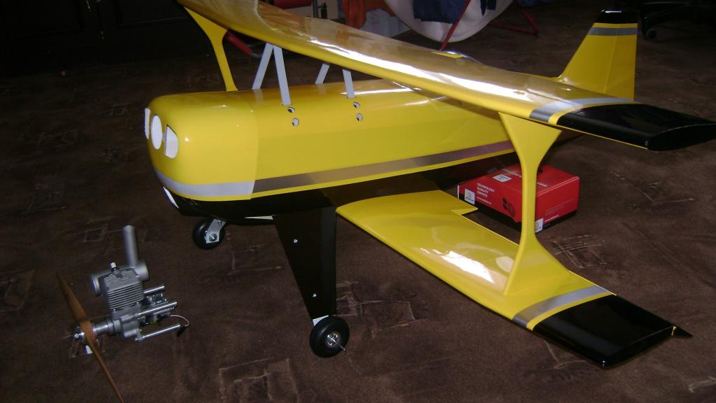

Ještě fotečka po letmém sestavení.
XOAR 18x6, chci ho tam dát, tak proto ten dotaz. Je to ten novější typ se šikmou svíčkou a pod haubnu, to vypadá že se vleze. Kupoval
jsem ho na PV model za 4 a půl, což je nejlevnější tady u nás. Došel do 24 hodin, poštovné zdarma, vše dobře zabalené, zásilka kompletní.
Tímto si tenhle e-shop získal moji důvěru.
Ještě chci spojit obě poloviny VOP a pohánět ji jedním 5 kilovým servem, myslím že by to mělo být v poho. Tohle je vlastně moje první
takhle velký éro a k tomu ještě na benzín, tak hledám nějaké odpovědi. Co si o tom myslíš?
Ještě by mě zajímalo, dáváš na zápalko zvlášť akupack, nebo to napájíš z Tx zdroje? Osobně si myslím, že je nutné to oddělit,
už z důvodu bezpečnosti. Na zápalko chci dát 4x 2500NiMh a Tx pětičlánek NiCd. No a když jsem to úplně všechno dneska zvážil, tak jsem se dostal
těsně pod hranici 5 kg, což není ne tak velký éro vůbec špatný. Díky předem za odpověď.
