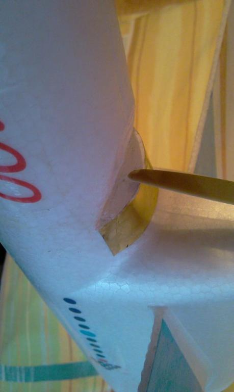

Takováto úprava se musí udělat na Betě verze 3, aby se vešla vrtule APC 6x4

Douda1981 píše:Takováto úprava se musí udělat na Betě verze 3, aby se vešla vrtule APC 6x4
Tím jsi přesně definoval místo, kde se bude trup lámat v případě pádu. No, jsem rád, že jsem objednal Bixler z HK, který je ještě v původní verzi (doufám ;-))

#2138 Příspěvek od Douda1981 »
Vyztužil jsem ho v tomto kritickém místě zevnitř zaříznutím úhlíkové pásnice a vlepením uhlíkové tyčky průměru 2 mm. Uvidíme co to bude dělat do budoucna....zatím to drží, Beta ještě žádný pád neabsolvovala :)
Dakujem za foto ;-)

Ahoj, pro zvýšení výkonu Bety všichni používají vrtuli 6x4 místo 5x4...
co jsem výše viděl tu úpravu jakou bych musel podstoupit, tak ta se mi moc nezamlouvá.
Zkoušel někdo někdy vrtuli třeba 5x5? Nevím jestli je to realný a už vůbec nevím jestli to má smysl :)

kazdiccc píše:Ahoj, pro zvýšení výkonu Bety všichni používají vrtuli 6x4 místo 5x4...
jestli sem napsal, tak to berte jako bezpředmětný dotaz :wink:
5x5 reálná je, ale přínos nebude tak markantní jako u 6x4.
Ta úprava trupu je snad jen u verze III. Já jsem svou verzi I onehdá upravovat nemusel. 6x4 se tam vešla v pohodě a ještě pár milimetrů zbylo.
Jinak, občas se dají sehnat i vrtule 5.5x...., ta by se zřejmě vešla i na verzi III.
Edit: Ještě by bylo zajímavý použít vícelistou vrtuli. Ale tam zas bude problém sehnat dostatečně malou. Tyhle vícelisty se v malejch velikostech zrovna moc nedělají.

I na verzi II se ta vrtule vejde v poho, jen jsem si po jednom letou všiml půlmilimetrové rýhy od vrtule, ale to není skoro poznat.
