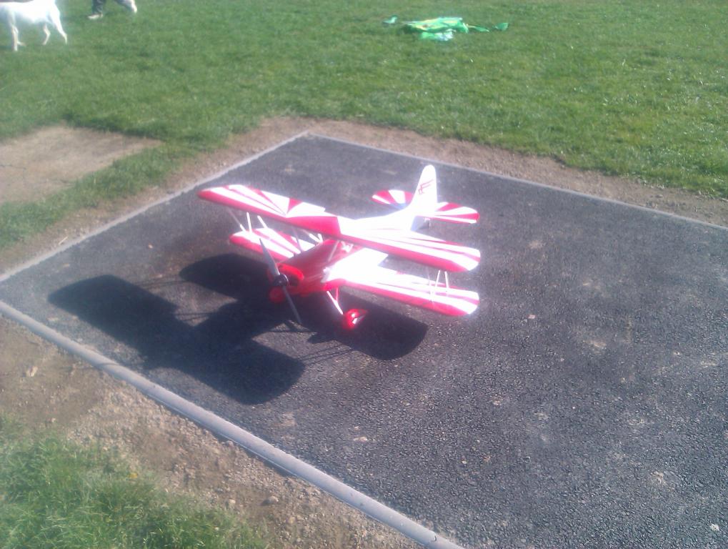

Tak i já jsem dnes toho svého zalétl. Měl jsem docela staženou prdel, protože jsem s dvouplochem letěl poprvé. Motor ASP .52 4T, vrtule APC 12x5. Příště zkusím vrtuli 12x6, protože s 12x5 motor točí 10500, což mi přijde dost. Jinak letí dobře, pěkně se s ním přistává. Jen bylo třeba docela dost potlačit výškovku trimem. Těžiště, výchylky dle výkresu. Jedna nekvalitní foto z letiště...

Je pěknej. Jak se s ním startuje? Já se toho mého pořád trochu bojím. Co motor, má dost tahu?

Startuje se s ním parádně. Je třeba plynule přidávat plyn a směrovkou ho držet rovně. Pak jede přesně jako po kolejích. To ale platí pro všechny éra. Přistání také paráda na tři body. Já se taky s dvouplošníkem moc necítím (nezvyk), tak jsem létal jen takové okruhy kolem letiště. Příště zkusím nějakou základní akrobacii. Myslím, že 4T 8.5 ccm stačí ažaž... :wink:
