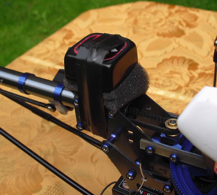

dnes som instaloval novy flymentor na jeden vrtulnik.
robi mi to presne toto co v tomoto videu.
http://www.youtube.com/watch?v=4Dibq9ukOo8
pokusal som sa vymenit tu gyro krabicku z ineho flymentora a ta to nerobi.
takze chyba je v tej gyro krabicke.
Riesil ste to uz niekto? Neviete ci sa da kupit niekde zvlast len to gyro?

To uz se tu tusim jednou resilo, na vine jsou vybrace, nejjednodussi test, pod gyro tlustsi molitan a stahnout gumickou nebo paskou, necim ne tvrdym.Obdobny problem byl popisovan v aktualnim 8 cisle casopisu RC revue u systemu microbeast na strane 57.Ja sam jsem mel pocit ze u meho FM pokazde ridim "jiny" vrtulnik, tak jsem tenhle test udelal, viz foto a funguje to skvele.

Ano toto by mohlo pomoct nicmenej je to vada toho gyra pretoze mam este jedno a to to nerobi. navyse z 10 tich pokusov sa s tymto vadnym gyrom flymentor inicializuje len raz..pravdepodobne vyhodnocuje gyRo ako vadne uz pri inicializacii. Blika tri rychle pauza. Takze este raz sa pytam viete niekto kde sa da zohnat iba gyro?
