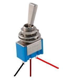

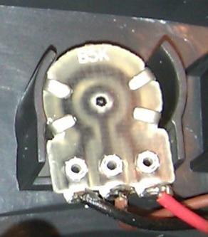

Prosím, ako priradiť na kanál 7 ELE D/R vypinač(zhadzovanie bomby) a nie potenciometer,ked´na 5 mám podvozok vypinač GEAR a pristávacie kapky mám na THRO HOLD?Na stránke http://ok-rimr.com som sa to nedopátral.
Drondys
Příspěvky: 11876
Re: Turnigy x9 nastavení
#9 Příspěvek od Drondys »
kvides píše:Prosím, ako priradiť na kanál 7 ELE D/R vypinač (zhadzovanie bomby) a nie potenciometer, ked na 5 mám podvozok vypinač GEAR a pristávacie kapky mám na THRO HOLD?Na stránke http://ok-rimr.com som sa to nedopátral.
Když se ptáš na nějaké podobné nastavení vždy uváděj jaký firmware v Turnigy 9x používáš, protože existují různé verze s různými možnostmi.
Pokud se jedná o původní firmware z Hobbykingu tak v tom to možné není. Tam jsou z hlediska přepínačů pro přiřazení k dispozici pouze GEAR a THRO HOLD. Sice ne ideální, ale možné řešení je namísto přepínače použít v přiřazení v rámci AUX-CH pro CH7 některý z potenciometrů třeba PIT TRIM, který je umístěn hned vedle přepínače ELE D/R a prostě přetáčet z jednoho kraje na druhý a tím simulovat přepínač. Není to ideální, ale je to lepší než nic a je to řešení bez nutnosti jakýchkoli úprav či výměny firmware.
Další možnost by mohla být úprava spočívající ve fyzické výměně potenciometru třeba PIT TRIM za přepínač, který by simuloval pouze krajní polohy toho potenciometru. Použitelný přepínač je třeba viz tento odkaz. Zapojení viz obrázky.
Potenciometr PIT TRIM jez zapojen takto viz barevné značení vodičů, které je pak znázorněno u přepínače na dalším obrázku.
Zapojení potenciometru PIT TRIM
Zapojení přepínače jako náhrady za potenciometr PIT TRIM viz další obrázek.
Další možnost je samozřejmě změna firmware za některý open source (prakticky všechny mají lepší možnosti než původní firmware z Hobbykingu a umožňují volné přiřazení i ostatních přepínačů), ale to už je o něčem úplně jiném.
Co z toho si vybereš to už je otázka pouze tvé volby dle tvých možností a preferencí, kterou za tebe nikdo neudělá.
