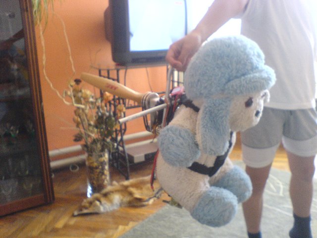

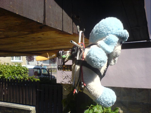

tak krosna snad bude zítra už dovařená a dneska jsem poskládal a vyzkoušel pohonnou jednotku. Axi 2826/10 s převodem 5:3 pomocí dvou malých klínových řemenů. Vrtuli tam mám prozatím 17"x10". zkoušel jsem to prozatím na tříčlánek a jede to jak pomásle,nádherný zvuk a hromada statického tahu. konkrétní údaje nemám,otáčkoměr a klešťák snad seženu zítra. Zatím Letu Zdar!
p.s. plánuju používat jen dvoučlánek a 19" vrtulu
celé to váží kolem 650g

tak slibované foto:
hnaná řemenička
hnací řemenička
ještě před doobrobením
ložiskový domek
domek s ložisky a hřídelí
řemen
montážní materiál a všechny díly
vrtule se středícím válečkem-nasazeno
vrtule se středícím válečkem-již nalisován
kompletní převodovka

#125 Příspěvek od blesk »
tak jsem se dostal s pohonem přesně tam kde jsem chtěl. Na 3S lipol to žere 30A a statický tah je podle kolegy přes dvě kila,na 2S lipol to žere 20A a statický tah bude přes kilo určitě.
Vrtule 17x10"

Hm vypada to velice slusne!!! 8O 8O Ale myslim zes zacal zas ze spatnyho konce jako ja a to ze sem nejdriv udelal panaka ,pak chtel zacit delat krosnu ale ten nejvetsi problem je padak kterej mi furt nelita!!! :lol: :lol: :lol: :lol: :lol: Ten sem nechal az na konec a to je chyba myslim si ze by se mel resit jako prvni a az bude suprove chodit tak dodelavat tyhle veci :lol: :lol:

to jsem taky chtěl,ale na padák čekám už jeden a půl měsíce na padák,tak aspoň něco dělám...
jinak krosna a pilot už ja hotov,dneska jsem šil postroj,večer snad přidělám pohonnou jednotku.

Jo tak ten panak je fakt supr :lol: :lol: :lol: :lol: Ne docela to vypada slusne!!!
