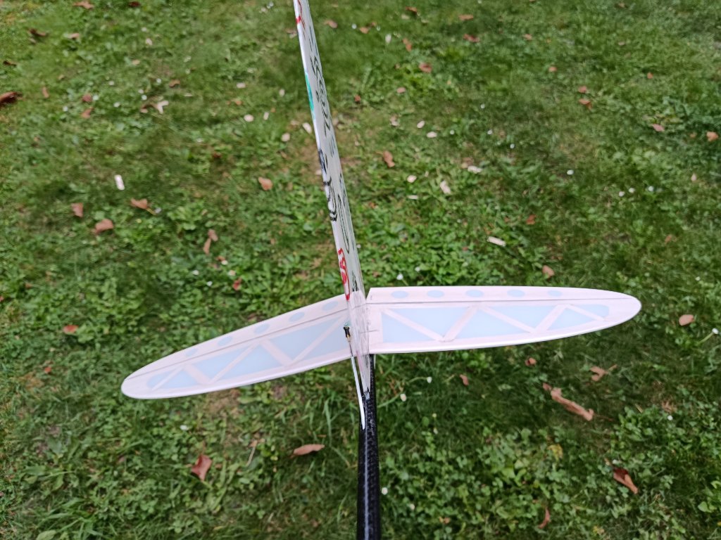

#68 Příspěvek od pzn16 »

Téma lomená výškovka.
Lomená výškovka ano , ovládání dvěma servy zbytečné.
Strávil jsem dost času laděním různé mixi a diferciace ale žadné nastavení mě nepřesvědčilo , že to stojí za to.
Né, že by to nezatáčelo, ale vše trvá hodně dlouho. A to vše za podpory velkým výchylek na kormidlech. Na jemné držení v kroužení to sai funguje .
Čím větší lomení VOP tím to bude fungovat lépe.
Ovládání pouze jako výškovka to je super, model lépe drží stopu a v kroužení je klidnější.
Kdo si chce hrát a loborovat proč né.
HONZIK 22
Příspěvky: 2355
Re: ČILLI 2 F5L /F3L
#72 Příspěvek od HONZIK 22 »
Rozkladem sil u takto lomene vyskovky vznika i slozka ,ktera snizuje stabilitu . Tim se zvetsuje ucinek smerovky,Jako celek by se zmensovat nemela, ale jeji vychylky mohou byt mensi. Naopak to bude u vyskovky . Nicmene tam velkych vychylek neni treba.
Karel Svoboda
Příspěvky: 141
Registrován: pát 22.02.2019 19:43
#73 Příspěvek od Karel Svoboda »
Skončil jsem na nastavení , že do směrovky přimixovávám výškovku 25/30 procent. Diferenciace více dolu.
Nepozoruji znatelný rozdíl v rychlosti reakcí na změnu směru. Je jasné čím větší výchylka tím nestabilní let. Jsou to zásahy , které zhozšují čistotu letu.
Za mě ovládat pouze VOP.
