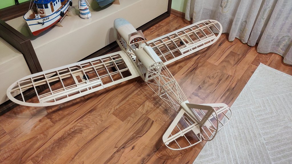

Takhle nějak to bude vypadat připravené k letu. Samozřejmě drát, gumičku a provázek nahradím něčím úhlednějším.
Jenže mám trochu problém.
Moc jsem nepřemýšlel a spoléhal na maketové umístění lanek, jenže to nesplnilo moje požadavky na přitažení křídla k trupu. Zádrhel je v tom, že horní i spodní lanka jsou na trupu (podvozku) uchycená hodně vepředu a křídlo tahají sice k trupu, ale moc dopředu. Křídlo se opírá o trup plnou silou někde kousek za náběžnou hranou a zadní část kořenového žebra u trupu moc nedrží. Pěkně je to vidět na poslední fotce, schválně jsem tam dal červené gumičky. Moc mi nepomáhá ani zadní spojka z 3mm uhlíku, je kvůli vzepětí a malé výšce profilu hodně krátká.
Budu muset dodatečně kořenová žebra přichytit k trupu, zatím moc nevím jak, magnety se mi moc nepozdávají a nemám představu o rozumném, na letišti jednoduše sestavitelném řešení.

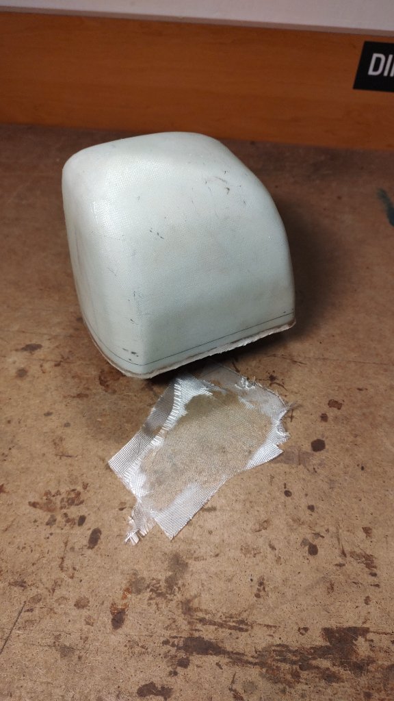

Samozřejmě jsem zde na fóru před svým prvním laminováním na kopytě sbíral rozumy a nakonec to dopadlo takto: Kopyto vystrouhané z XPS, olepeno papírem, párkrát prestříknuto zbytky laků ve sprejích a dobroušeno do hladka. Byl i nějaký pokus o voskování, nakonec jsem kopyto stejně vylámal.
Epoxy L285 a 4 vrstvy skelné tkaniny 80g. Nejdřív dvě, zabroušeno a pak další dvě. Vedle na igelitu jsem si prosycoval zbytky tkaniny, abych měl představu o pevnosti. Myslím, že 4 vrstvy jsou u haubny šířky 120, výšky 150 a hloubky 120 mm tak akorát. Tloušťka stěny +- setinky 0,6 mm a hmotnost je na fotce. S povrchem jsem spokojen, myslím, že na drobné nerovnosti si vystačím se střikacím tmelem. Samozřejmě do toho budu ještě řezat - chladič, válce.

Po chvilkách jsem se chytil haubny, práce do které by se mi těsně před dokončením éra asi z nedočkavosti moc nechtělo. Zálet by proběhl bez haubny a pak už by to tak i zůstalo.

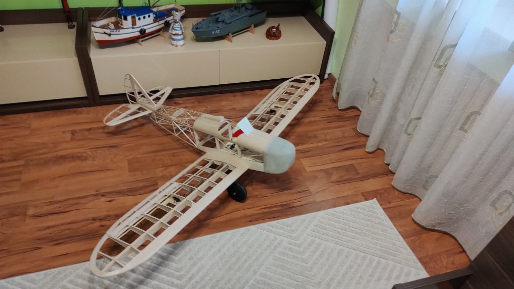

Pomalu dostává konečnou podobu.
Tak, jak to je hmotí zatím 1100g, zatím ovšem bez pohonu, potahu a drobností.
Koukám, čím bych to tak mohl osadit.
Předpokládám, že při rozpětí 1600mm, ploše křídel 37dm3 se celkem s přehledem vlezu do 1800 až 1900g.
Vrtule by mi tam seděla 11 až 12", z motorů mám v oblibě Leopardy, tady nejspíš LC3542 a zatím mi vyšlo toto: Baterii jsem dal 3S, kapacitu samozřejmě přizpůsobím dodatečně dle těžiště. I když moc se asi nebudu moci rozšoupnout, už teď s prázdným "čumákem" jsem zhruba 30mm za předpokládaným těžištěm (v místě papírové hnědé trubičky na servokabel).
Myslím, že pohon není úplně mimo, jen bych byl klidnější s menším proudem a rozumnější dobou letu. Až mě pustí demo verze ecalcu, ještě zkusím stejný motor s 920kV a baterii 4S.
