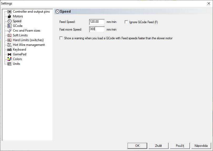

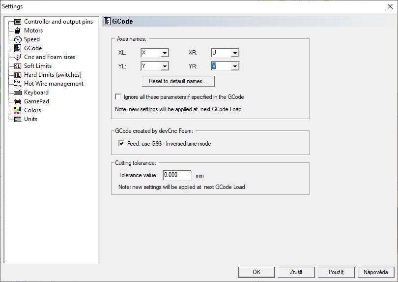

#77 Příspěvek od SuperMUF »
Dále nastavíme jednu veledůležitou věc - pojmenování os řezačky
nejčastěji se používá XYAZ nebu XYUV - a POZOR ! ! ! pod těmito názvy již musí být zároveň ve vygenerovaném GCODE !

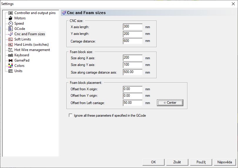

#78 Příspěvek od SuperMUF »
Dále si nastavte rozměry řezačky, velikost bloku polystyrenu a jeho umístění na řezačce.
POZOR - program žádným způsobem nemodifikuje GCODE podle zde uvedených rozměrů - slouží to pouze pro vaši kontrolu a vizualizaci procesu řezání - vždy je třeba už v programu DevWingFoam nebo DevFusFoam mít toto správnš zadané a na základě toho budete mít korektně vytvořený GCODE ! ! !

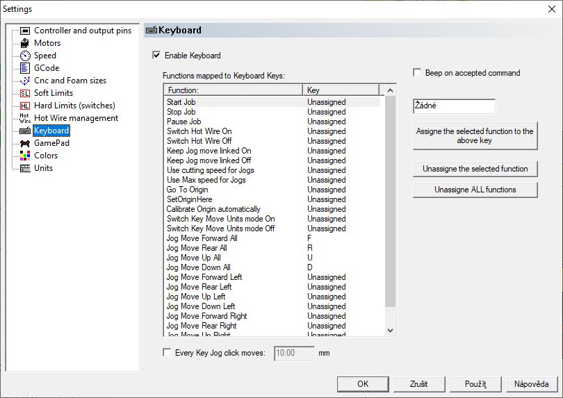

#79 Příspěvek od SuperMUF »
A jako super ulehčení vidím klávesové zkratky - já je mám nastavené takto :
