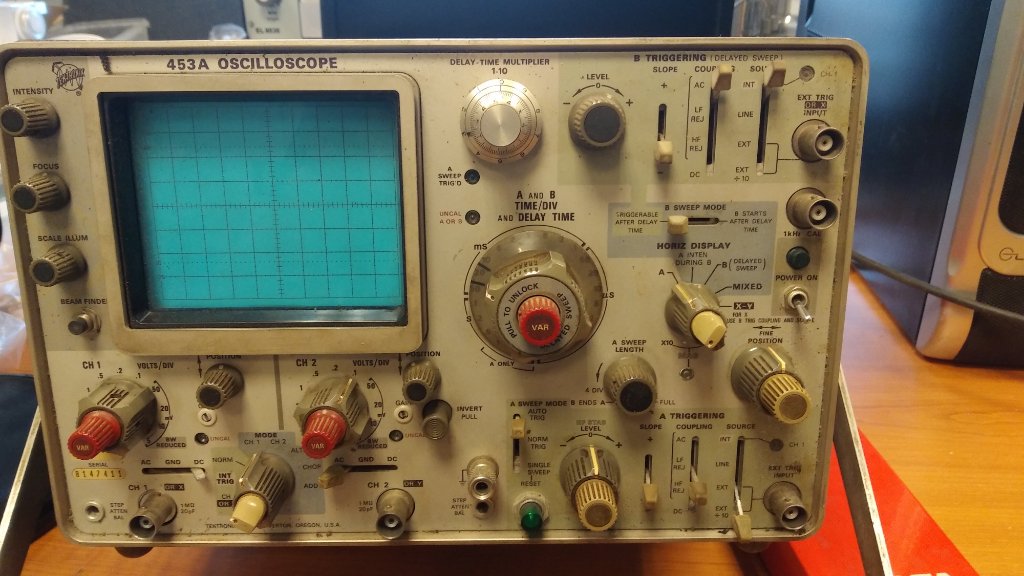

dám taky jednu pracovní odpolední fotku - tenhle konkrétní kus legendárního TEKu 453A používal Honza Hajič, když kdysi vyvíjel modelářskou elektroniku - takže někteří měli i docela slušný technický zázemí.
mj. 453 byl vyvíjen pro první počítače IBM a byl to první 50MHz dvoukanál, co se vešel pod sedačku v dopravním letadle (aby si ho servisák IBM mohl vzít s sebou do kabiny a nemlátilo se s ním někde v podpalubí)
https://w140.com/tekwiki/wiki/453
kdo netuší o koho jde https://www.vhu.cz/exhibit/dvoupovelovy-rc-vysilac/
