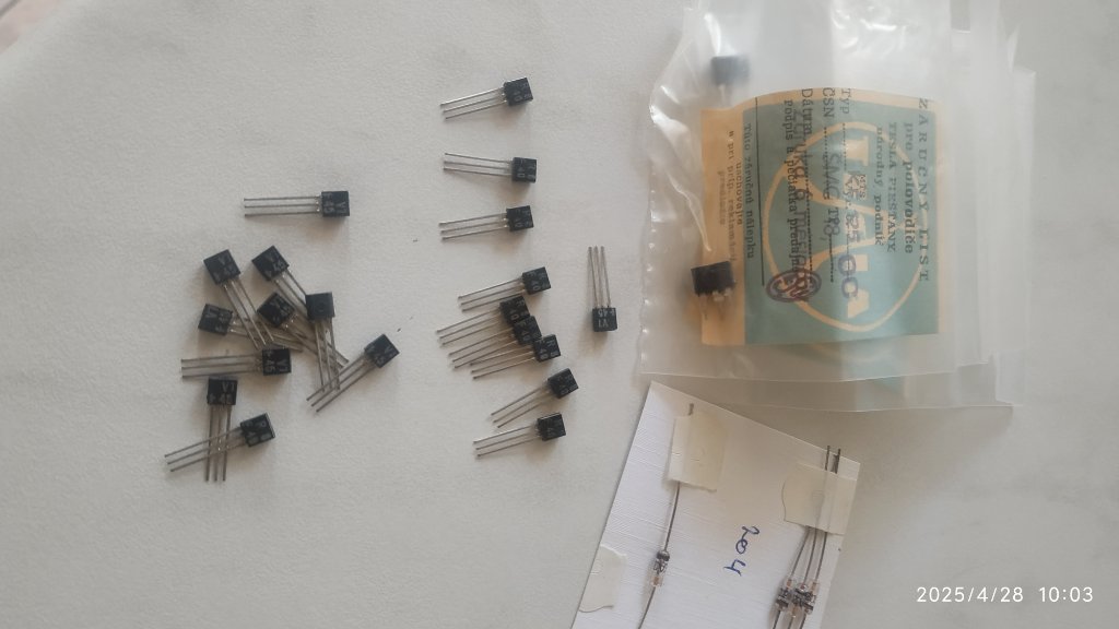

Zohnal som dve KF125, nemecke SF240, SF245 a germaniove diody. Zatiaľ dávam dokopy nové súčiastky.

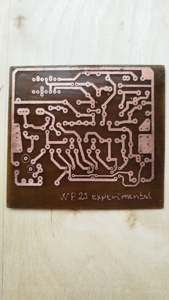

Keďže počasie nedovolí robiť vonku, tak som aspoň urobil predlohu pre prijímač má to rozmer 85x70 ak bude fungovať tak to zmenšim. Snáď som nikde neurobil chybu, tri krát som to kontroloval. Robené nažehlenim žehličkou chyby opravim liehovkou.

Ten tišťák vypadá dobře. Ty čmouhy na horním kraji spoje jsou od podleptání? Nebo šedá místa v černi negativu? Něco, co ani netuším?

Vpravo hore zle umytí toner, teraz som to zo špendlikom zoškrabal, v strede som opravoval z fixkou tam sa mi to odluplo zle prižehlené. Možno ak by som mal laminovačku, výsledok by bol lepší, tam je konštantný prítlak, to zo žehličkou nedam.guchar píše: stř 07.05.2025 16:50 Ten tišťák vypadá dobře. Ty čmouhy na horním kraji spoje jsou od podleptání?
Foto cestou už nerobím, zdĺhavé, nákladné pri takto jednoduchých plošakoch.
Naposledy som tak robil tuším dva roky dozadu, dosky na zosilňovač LaMa mkll

Na jaký laserce a na jakej papír jsi to prosím tisknul? Já zkoušel Minoltu 1250, 2500 a nyní Brothera 1510 na lesklej křídovej papír nebo barevný lepící papíry, co víc lidí doporučovalo a výsledek k nepoužití. Problém je, že ani jeden z tonerů nejde napařit aceton párama aby se kresba slila. Makalo mě to pouze na 25 let starý laserce Minolta 1000 ale do ní se už ty původní tonery, co šly napařovat acetonem neseženou.
V poslední době dělám plošáky na řezacím ploteru. Vyřežu pozitivní masku z reklamní fólie, pak přenesu na plošák a leptám. Na SMD to ale moc není.

Tlačiareň mám Lexmark E 250dn náplň v pohode aceton naleptava, ako aj žehlička teplom rozpušta. Fungovalo to z originál tonerom aj teraz keď som dal len naplniť toner. Tlačím na papier z katalógov ktoré sú lesklé. Teplota okolo 150°C

Zas nažehlovanie, čas nech to trvalo všetko aj z vyleptanim 30minut. Nerátam úpravu v sprint layout.

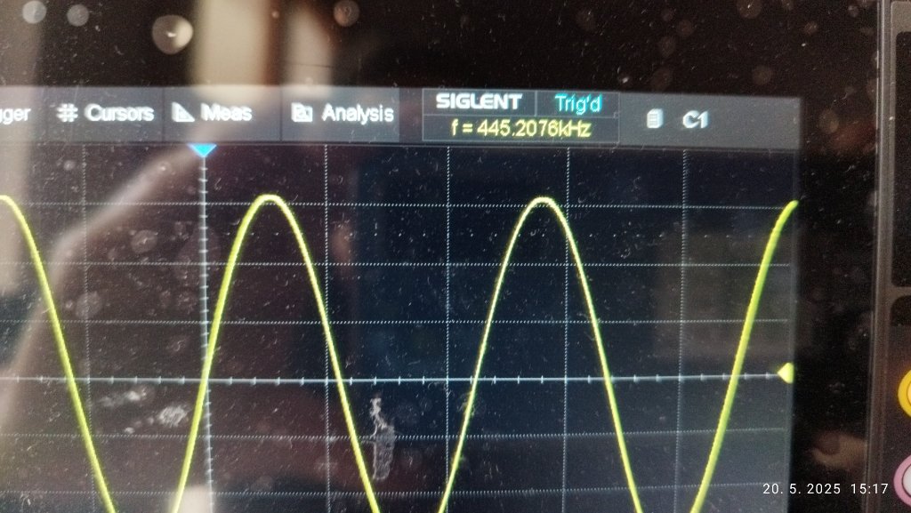

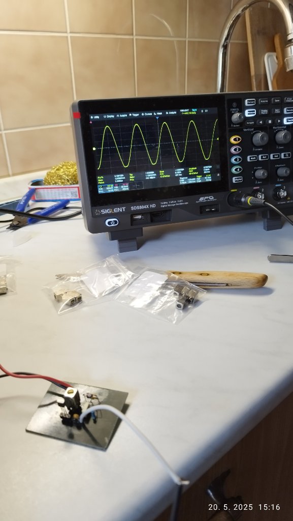

Ešte som otestoval mf transformátory prípravkom podľa vyloženej schémy od "guchar" tranzistor BF194 som nahradil BF199 skúsim SF240 čo by mal byť equivalent tej BF194 skôr je dôležité že piny sú u všetkých rovnako CEB
Tranzistor aj mf sú zasunute do dutinkovej presnej lišty.

● #313 Nový příspěvek od ingwarr » úte 20.05.2025 11:59 Tvar signálu na osciloskopu je krásně sinusový. Na kmitočtu 455 kHz to kmitá s libovolným epitaxiálním křemíkem i nf KC 508 (7, 9) pouzdro TO-18
● V uvedeném zapojení se společným emitorem kmitají spolehlivě i na cca 40 MHz, tedy použitelné na 27 MHz. Totéž plastové s drátovými vývody spínací BC508 nebo BC548, v pouzdře TO92.
● Pokud se pro oscilátor použila zapojení se společnou bází kmitaly až na 200 MHz. Některé kusy i výš.

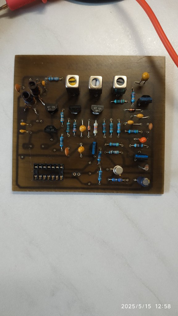

Včera som pripojil prijímač na napätie odber 25 mA ok, idem merať napätie a
všetko iné. Tak dnes som skontroloval este raz zapojenie všetko OK až na zenerovú diódu otočenú opačne. Teraz odber 19mA napätie na krytoch mf 3.35V. Merané pri vstupnom napájanie 5V.. Keď bude čas budem pokračovať ďalej. Hlavne idem zas celé vlákno prečítať X krát už. Hlavne vypísať body kde čo merať a označiť na plošaku. Kombinujeme návod od p.Gašparina a p.Valentu. Snáď to otočenie zenerovej diody nemá dáke následky.
