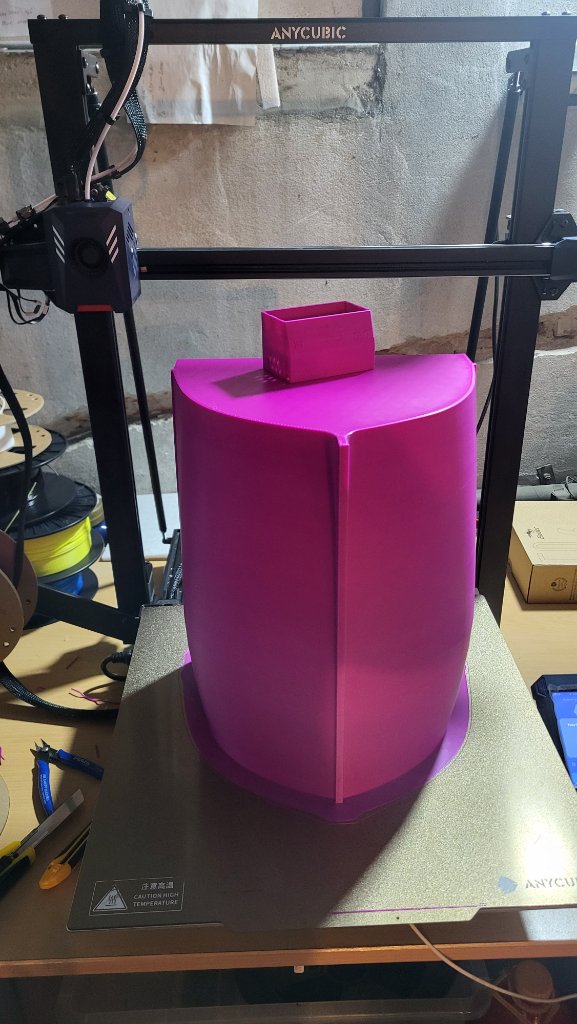

Mám Kobru 2 MAX. Přiznávám, že jsem ji pořídil hlavně z důvodů LW. Už tehdy to byla technicky zastaralá tiskárna, ale byla v akci a velká plocha se prostě hodí. Dělám tak 12-ti hodinové tisky. Letadlo vytisknu tak na 6 tisků.
Nebo jsem tiskl kopyto na loďku pro Vencu. Tři díly, každý skoro dva dni.
Plochu nijak neupravuji, kromě odmaštění a mimo tisk zakrývám kusem EPP. Jen kalibruji a dělám zkušební tisk, kde ladím výšku vrstvy. Jako klíčové v tisku beru to, že na plochu NIKDY nesahám rukou. Vždy nůž nebo pinzeta.
Tisknu PLA i LW, PET. ABS nebo ASA nezvládá, pak se deska prohne a tryska najede do desky :o .
Zde je vidět https://www.rcmania.cz/viewtopic.php?p=1557709#p1557709 , že používám kolečka místo límce. Jinak je u 2 perimetrů riziko, že se to utrhne.

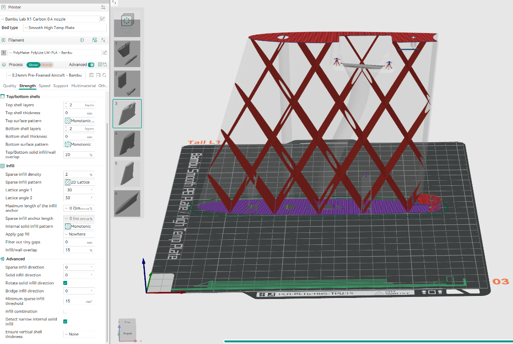

Tak kdo to vyzkouší ?? https://github.com/SoftFever/OrcaSlicer/pull/8293
Já nerad stahuji něco v Beta, ale těším se!!!

TomasC píše: pát 07.03.2025 23:23 Já nerad stahuji něco v Beta, ale těším se!!!
Dá se stáhnout verze bez instalace.
Tato fičura hodně urychlí vývoj dalších a dalších modelů.

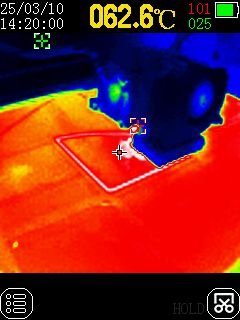

...nová hračka (IR kamera), vypadá, že funguje (kamera i tiskárna)...

prikrylm píše: pon 10.03.2025 14:27 ...nová hračka (IR kamera)...
Tak sem prosím nedávej odkaz, já bych ji pak asi taky nutně potřeboval... :mrgreen:
prikrylm
Příspěvky: 4754
Bydliště: Řečkovice
Re: 3D tisk modelů letadel II
#388 Příspěvek od prikrylm »
Tak takových kamer jsou "mraky", tak jsem nechtěl zatěžovat, ale škodolibě bych sem tedy hodil, co jsem si pořídil - prý AV TOOLTOP ET14C. Podrobněji v "obecná elektronika" ať to tu neplevelím.
