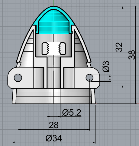

Klidně bych to zkusil, ale takový rozměr je mi aktuálně k ničemu.
Jo, na printables by asi bylo dobré k popisu doplnit i rozteč závěsů a průměr kužele a hřídele. Jsou tam jen rozměry kořenů listů.

zdzd píše: úte 25.02.2025 11:37... na printables by asi bylo dobré k popisu doplnit i rozteč závěsů a průměr kužele a hřídele.
Peru to tam.

Můj názor je, že kdybych si něco takového dělal pro sebe, trámce pro držení vrtulí bych tisknul samostatně a na plocho k bedu. Takto namáhaným prvkům, aby byly šroubem zatíženy do střihu sváru bych nevěřil ani omylem.
Chápu, že většina lidí díly tiskne jako celek kvůli pracnosti, ale já to prostě dělám jinak. Krátká pracnost slepení bohatě vynahradí jistotu pevnosti.
