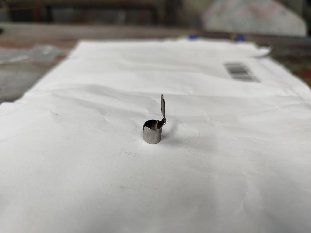

Určitě bych byl rád za nějaký náčrt. Zkusím si ji vyrobit. Třeba by ji někdo mohl na vylágrovaném motoru. Mám 3ks MVVS a ani na jednom to nemám.

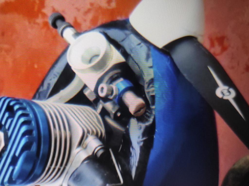

palci72
Příspěvky: 213
Registrován: úte 14.10.2014 21:40
Bydliště: Podkriváň SR
Re: Vůle na šoupatku karburátoru na 6.5 MVVS ?
#25 Příspěvek od palci72 »
Ja mám takto zaistenú volnobežnú ihlu proti pootčeniu...
Skrutkou m3 v tom modrom krúžku to trocha pritiahneš a potom to zakontruješ maticou m3 aby sa skrutka nepovolila...
Mám to takto zaistené už niekoľko sezón po sebe...teraz sa to už nepovolí...vyladíš karbec...zaistíš a lietaš aj dve- tri sezóny bez štelovania ihiel...tak ako pri asp motoroch...
Jedinou podmienkou aby to stále takto nastavené fungovalo je to aby si stále používal jeden druh namiešanej receptúry paliva...

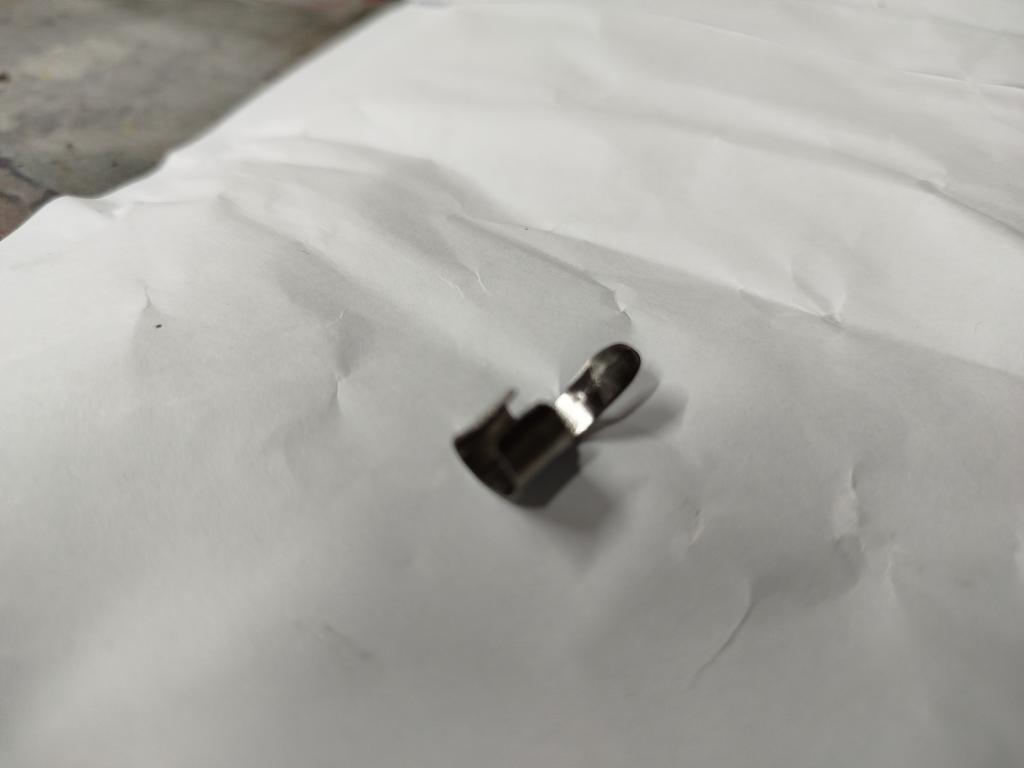

Cermi
Příspěvky: 408
Registrován: ned 16.01.2011 0:00
Bydliště: Rumburk
#29 Příspěvek od Cermi »
Děkuji všem za inspiraci při řešení aretace. Kamarád mi donesl originální pružnou aretaci, tak jsem zkusil obdobnou vyrobit z planžety 0,4mm. Docela se hned na první pokus povedla a bude funkční. Když bych tomu dal větší píli, byla by určitě ještě vymazlenější :-)
Snad to ještě vyzkouším :-)) Letu a přistání obzvlášť zdar. Vašek
