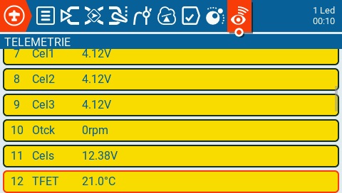

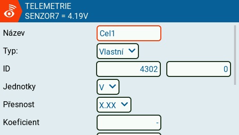

Takhle se mi zobrazí jednotlivé senzory po rozkliknutí, včetně Cels (celkového napětí). Senzory nejsou "vypočítaný" .
Abych taky "konečně" :oops: odpověděl co je je to za čidlo, tak se jedná o přijímač s integrovanou telemetrií "řídící jednotka Spektrum" BNF modelu.

Stále se "hrabu" v možnostech nastavení této telemetrie v EdgeTx. Doposud jsem nepřišel na způsob jak zprovoznit "hlášení nejslabšího článku" i když telemetrie nabízí zobrazení "hromady údajů" :?

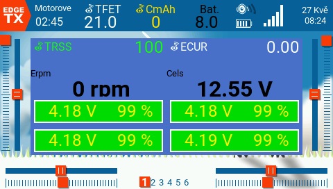

Obrazovka 2, na které je napětí jednotlivých článků, celkové napětí a maximální napětí článků (není specifikováno kterého, jelikož všechny mají stejné napětí). Toto provedení je čitelné, ale bohužel jsem zatím nenašel způsob jak toto využít pro nastavení hlášky "Nejslabší článek" .

Obrazovka 1 je nastavena na zobrazení "Celkového napětí", ale zobrazuje se na ní i aktuální napětí  jednoho článku (kterého?). Velikost číslic je titěrná, při řízení modelu nepoužitelné.

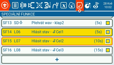

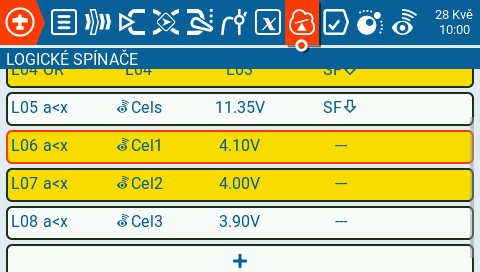

Ahoj. Otestoval jsem hlášení pro jednotlivé články a to dopadlo dobře. Obrázky jsou z jejich nastavení. Hlášky fungovaly jak jsou nastaveny a vždy se spustily při dosažení zadané hodnoty.

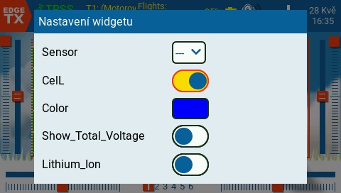

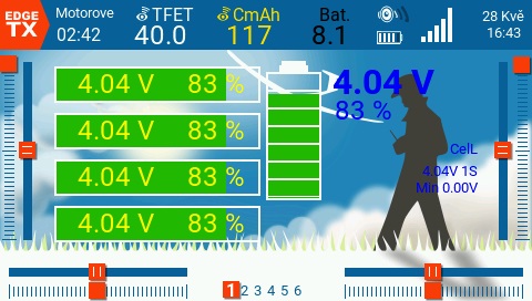

Následně i test s 4S pakem (obr1- vlevo jsou jednotlivé články_č1 nahoře_č4 dole, vpravo je samotný BattAnalog2). Zde je BattAnalog2 tak, jak je "stvořen", bez doplnění senzoru "senzor". Obrázek 2 je z nastavování "BattAnalog2", bohužel jen nevím jaký vybrat senzor "senzor" (takže jsem žádný nevybral).
BattAnalog2 zobrazuje napětí schodné s napětím jednotlivých článků.

Ono, když se podíváš dovnitř toho BattAnalog2, tak pokud je zaškrtnuto to CelL, tak na zvolený senzor nebere ohled a zobrazí nejnižší článek z prvních 3 jednotlivých článků, konkrétně explicitně z Cel1, Cel2 nebo Cel3. Cel4 určitě neumí. Pokud BattAnalog2 fungoval aspoň trochu, můžu se pokusit rozšířit na ~6 článků s tím, že by se "nějak" ověřovalo, že tam ten x-tý článek skutečně je...

Takže při aktivním CelL není potřeba vybírat senzor "senzor", aby to bralo (hlídalo Cel1-Cel2-Cel3)?
Dnes jsem stvořil redukci na 2x2 články, abych mohl nasimulovat různá napětí na článcích paku (3 článkový pak nemám z čeho sestavit). Model je na 3 až 4 článkové paky. Proto ty 4 články nastavené na obrazovce. Složený 4 článek měl na jednotlivých článcích 4,11V, 4,11V, 3,73V, 3,73V, ale očekávaný zobrazený rozdíl napětí se nedostavil - všechny články měly zobrazeno stejné napětí. Přitom v přijímané telemetrii má každý článek své ID (4302, 4304, 4306, 4308) - jsou vlastní, nikoliv vypočítané.
Pravá strana obrazovky - Cels, ale napětí 1 S / min 0,00V. Modré napětí zůstává na hodnotě článků.
