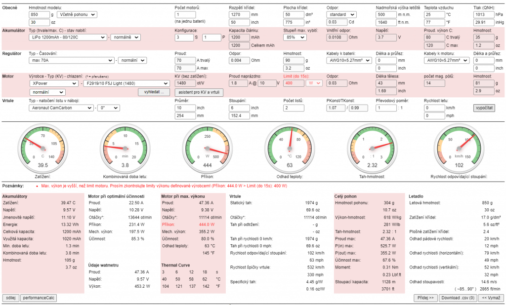

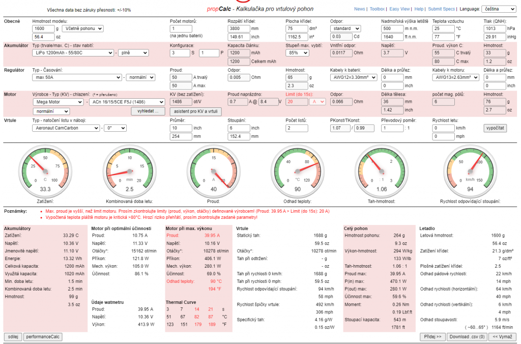

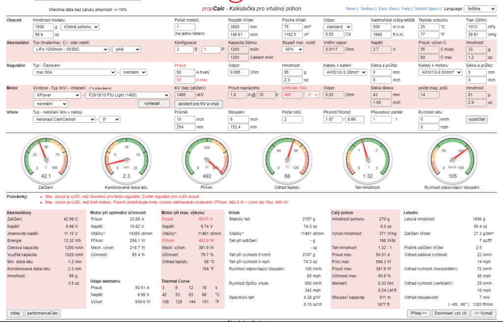

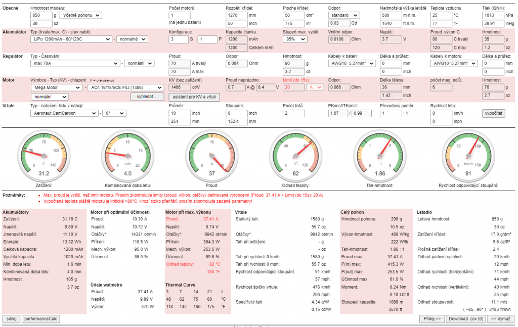

Jestli bude někdo hodny a má přístup na E-Calc poprosil bych o výstřižek obrazovky s těmito motory s parametry výše

Zde to máš. Nesnadná volba.. Osobně zapouzdřené oběžky nemusím. Rozhodně mi přijde 10x6 už docela hraniční.
